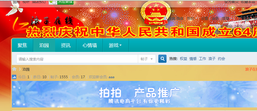

哎,还是自己搞定了,删除从<div class="mn">到
<div class="wp mtn">此。
另外更正今日标题一栏及横幅跑到页面底部,移动:
<!--{if empty($gid)}-->
<div class="wp">
  <!--[diy=diy1]--><div id="diy1" class="area"></div><!--[/diy]-->
</div>
<!--{/if}-->
或者(二者效果一样的)
<!--{ad/text/wp a_t}-->
<!--{/if}-->
<style id="diy_style" type="text/css"></style>
<div class="wp">
</div>
<!--{/if}-->
到上面的:<div class="mn">代码下面,这样以前的DIY文件不会跑到“今日”及欢迎新会员标题上面,页面正常显示,并其它分区没有了那个空白的地方。
原来以前操作留下四格时,板块的好些代码都存在,只是没有显示罢了,所以今天删除四格后,分区板块里有一个大的空白处。今天在GOOGLE浏览器里查看源文件,才找到从哪到哪。再移动相关地方,问题解决。哎,从昨晚到现在,一直纠结的问题解决了,搞得站点关了一天没有打开。
此方法不知道还有什么不当之处,还是希望高手能指点一二或指正。谢谢!
今天加一句:删除四格及板块代码有效,但是以前DIY时,选择的样式将不复存在。也就是说,你以前DIY的边框,得重新来过,再D一次。
找了几天的原因,总算是瞎子摸到一点边了。不是代码删除错误,而是以前DIY样式跟板块有关连。
