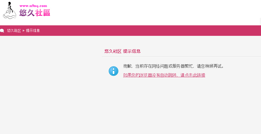

[已解决] 抱歉,当前存在网络问题或服务器繁忙,请您稍候再试

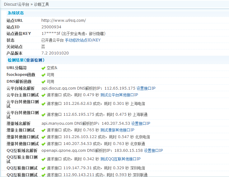

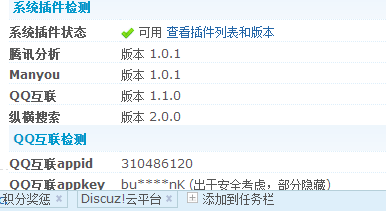

检测情况: 1.png
异常信息:
小神猴子 发表于 2013-11-30 14:02:25 | 显示全部楼层
重新开通 QQ互联 同步站点信息
