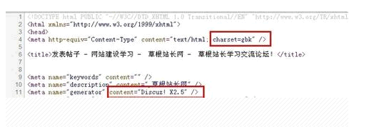

   1.我们首先看一下自己的网站是什么版本,一般自己论坛的左下角都会有版本号,除非你跟本站一样,把版本号都去除了。那么,最简单的方法是,右键单击你论坛的某个空白处,选择  查看网页源代码  会出现一个代码页,然后按照下图,找到版本号
2.记住,我们这里找的有两种,一种是discuzx版本号  一种是编码,编码一般是GBK或者UTF-8两种。找到后,记住他,只有记住这个,你才能选择相应的模板,如果你安装的模板与你的版本号不同,有可能会造成网站错位或者是出现不可估量的错误,那么后果会很严重。

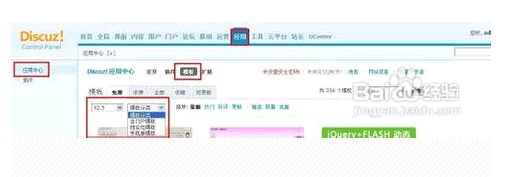

3.进入后台,点击“应用——应用中心——模板”在兼容版本里面,选择你自己的版本号,如果你安装的只是论坛,那么你在后面只选择论坛的话,就会好找得多,不然门户、论坛什么都有,很难选择,然后我们会看到下方出现与我们网站想对应的很多好看模板,请逐一打开,选择自己喜欢的模板,直接点“安装应用”,就可以把模板安装到我们的网站内,然后根据模板的说明,做好模板要求做的步骤,一个完整的discuz模板就这样安装好了,这是最简单的一种。

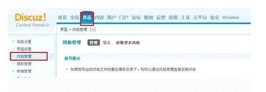

       传好后,直接进入后台,点击“界面——风格设置”
5.官方一般默认的是“默认风格”,那么,另外一个就是你刚才上传的了,你只需要在你刚才上传的模板显示的“默认”那里,选择他,然后点提交即可。一般下载下来的模板,都会有DIY文件,这就需要我们导入

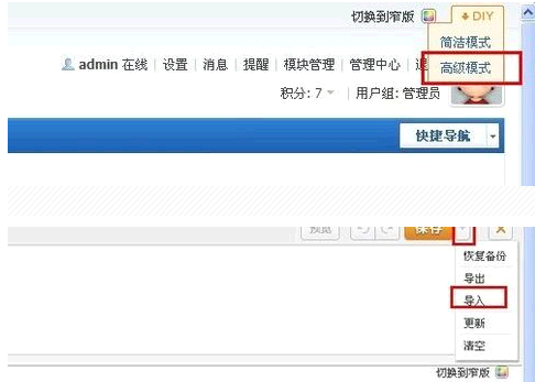

很简单,找到下载下来的DIY文件,一般格式是.xml结尾的,请在网站首页的右上角,用鼠标放在那个 DIY 字样上,就会出现简洁模式和高级模式,请选择 高级模式
