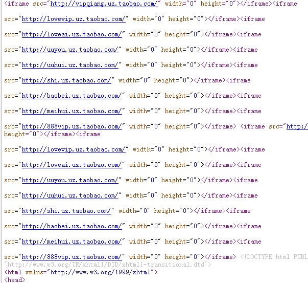

最近打开论坛觉得打开的速度有点慢,发现网页头部有点乱码,见图片
首页的文字也变大了,宽度也撑破了浏览器。
查看源代码,发现被挂上了淘宝优站的链接。

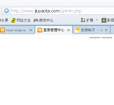

登录后台发现不停的加载,等待响应,没有登录对话框。同样也有被挂上的代码
