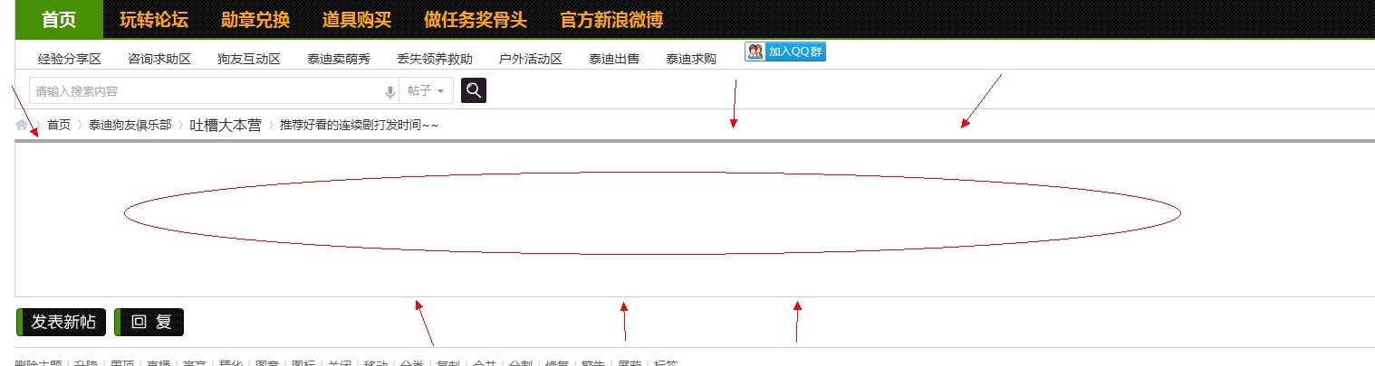

问题描述
适用版本: Discuz! X3
浏览器: 360
BUG地址: http://www.0731taidi.com/
这一块应该是模版文件里面留下的
但是我没有用
请问这个位置如何不要的话要删除哪段代码
希望详细指出

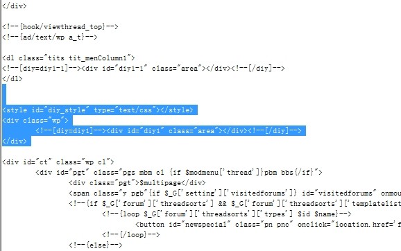

deviljing 发表于 2014-1-18 00:45:37 | 显示全部楼层
viewthread.htm   帖子页是这个
找到
<style id="diy_style" type="text/css"></style>
<div class="wp">
        <!--[diy=diy1]--><div id="diy1" class="area"></div><!--[/diy]-->
</div>
这段上面的就是,不是广告就是插件

 楼主| 赫爹 发表于 2014-1-18 00:54:13 | 显示全部楼层
找到
删了以后依然存在
deviljing 发表于 2014-1-18 00:55:25 | 显示全部楼层
删你模板里的
 楼主| 赫爹 发表于 2014-1-18 01:03:51 | 显示全部楼层
我删了我模版里面的
可是还是在
我传了图片了 在上面
 楼主| 赫爹 发表于 2014-1-18 01:07:40 | 显示全部楼层
我刚才又坚强勇敢的把你说的那段的上一段也删了就好了
