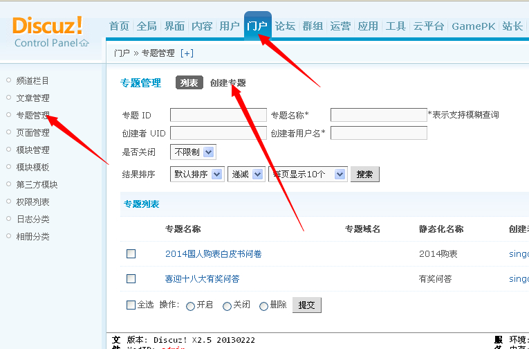

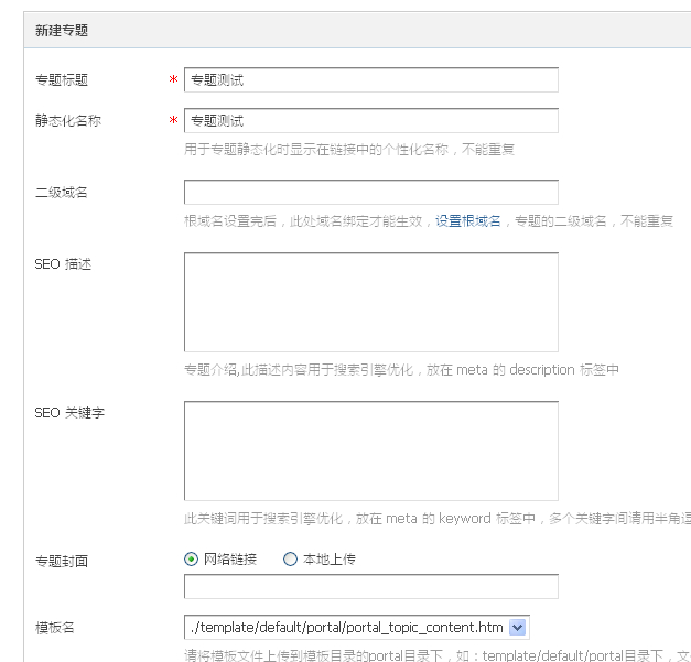

制作专题第一步
后台 门户  专题管理  创建专题
输入专题标题 和 静态个性化名称   其它内容可以不用输入
是否允许评论  显示站点导航 尾部信息 你可以自己选择。
建议 不显示站点导航系想你。
点提交进入DIY页面

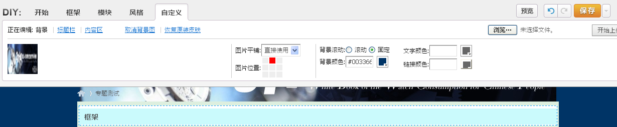

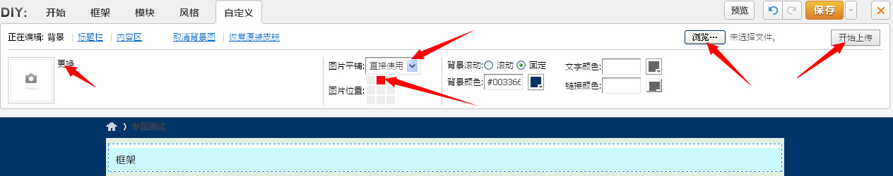

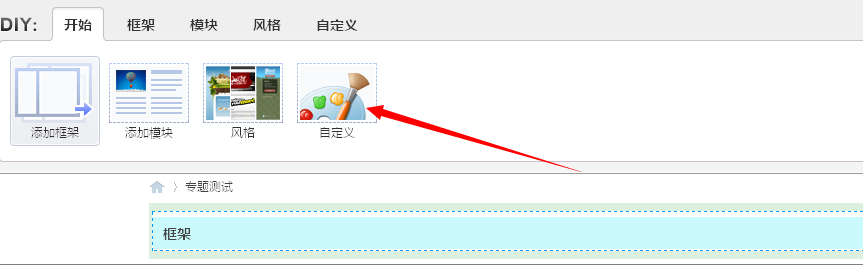

DIY  先选择 自定义 设置专题的 顶部背景图片 和 背景图片或颜色。
点 浏览  找到你要上传的头部背景图片 上传图片
选择图片的显示位置  是直接使用 还是平铺 看你图片的种类,
大图选择 直接使用。 同时设置 背景颜色 使页面整体风格保持和你的图片风格一致。
你还可以点更换 重新选择上次图片。
你也可以选择上传图片 设置左右2侧的背景图片。
这样顶部图片和背景设置好了, 剩下的就是放框架了了

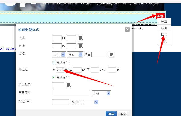

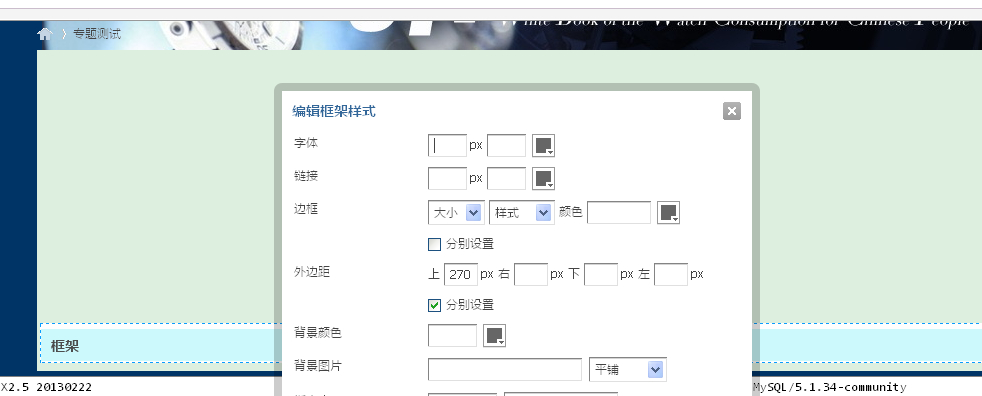

如果你使用了顶部北京图片,你会发现放在页面上的框架覆盖在了图片上面,  怎么办? 这个是很多用户难题所在
调整框架的外边框距离:
点框架 右上角 样式  通过调整 框架外边框的上下 左右距离
实现框架和背景图片的适配。
通常要 外边框 上 预留出顶部背景图片的位置
左右背景图片 也可以通过调整这个值来实现,可以输入负值哦
调整完后的框架位置:

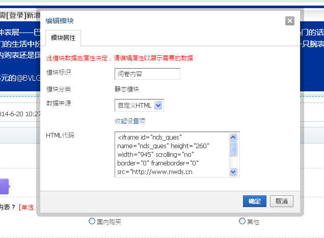

那么调查问卷如何嵌入在专题中呢? 很简单 往下看

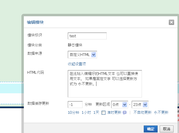

在最上面的框架中拖入一个 模块 ---  展示类  ---  静态模块  ---  数据来源  自定义HTML
如何嵌入问卷:
嵌入问卷的方法和上面的一样,只是自定义HTML 修改一下
先拖入一个新的 100%框架
在自定义HTML 输入
<iframe id="nds_ques" name="nds_ques" height="260" width="945" scrolling="no" border="0" frameborder="0" src="http://www.xxx.com/plugin.php?id=nds_up_ques&action=viewques&hook=1&topicid=888" ></iframe>
(使用时把域名和 888 换成你自己的 域名和 对应问卷的 topicid
最后确定 保存DIY后, 不要忘记在后台专题管理界面 开启 你增加的新专题,这样用户才可以浏览到这个专题。
