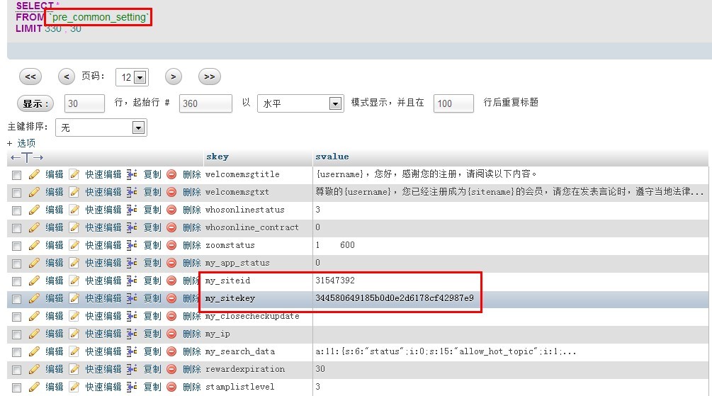

 楼主| cnlei 发表于 2014-4-3 17:41:05 | 显示全部楼层
otherbank 发表于 2014-4-3 15:45
需要去setting表修改
不推荐修改,修改之后会有其他问题,使用Discuz!云平台建议使用默认的QQappid和appke ...
请问是不是修改这两个地方?我找了半天才找到这两个有点像。但是不敢确定。
otherbank 发表于 2014-4-4 17:03:36 | 显示全部楼层
不是这两个,是connect开头的两个字段的值
 楼主| cnlei 发表于 2014-4-4 17:24:27 | 显示全部楼层
嗯,谢谢了,我已经修改好了。但是不知道为什么,有时候会无缘无故的又自动变成官方的APPID.
