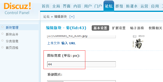

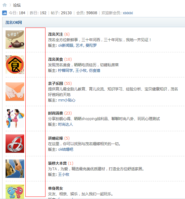

问题2:
如下图:图中红色框的空白要怎么去掉啊?就是把版块名称那一部分向左移动一点,不要留那么多空白。

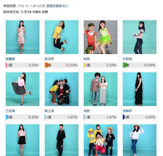

问题4:
如下图:3.1自带的图片投票功能,但是图片太小了,想修改图片大小的话要怎么修改?我在后台管理中心找过了貌似没有的设置。

问题2:
后台  论坛   版块管理  修改版块图标宽度
