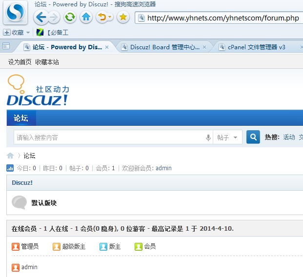

网站主页
云平台已关闭

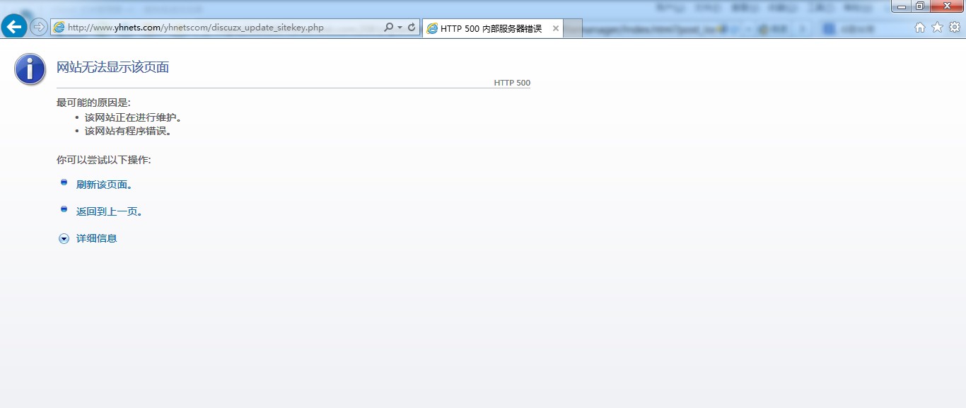

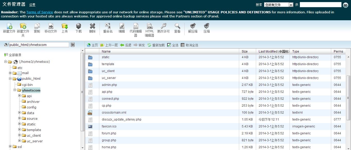

cPanel文件的public_html下的yhnetscom是网站目录,目录里面上传了discuzx_update_sitekey.php见图片
上传完成后,运行页面打不开,几个浏览器都是这个样子

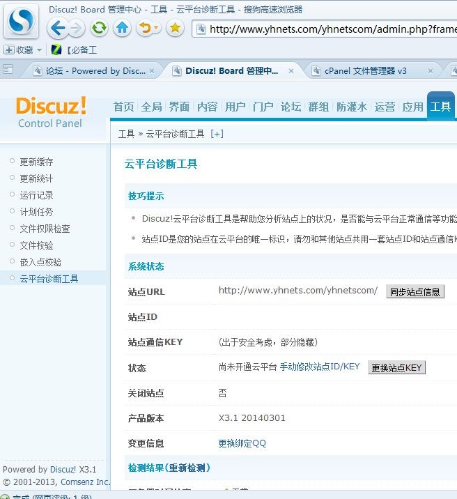

2.进入网站后台--工具--云平台诊断工具
云平台状态尚未开通,ID和KEY都没有,本来安装好后就没有。

5.运行
网页无法打开。现在就是卡在这里了,后面的都无法进行。
