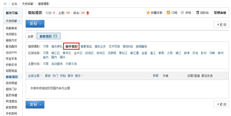

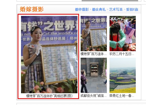

想在门户DIY板块里,如下图红色框选部分:
调用下图中红色框选的“婚纱摄影”主题分类下的帖子图片:
如上图所示,当点击”婚纱摄影“时,网页地址栏为:http://www.huibashi.com/forum.php?mod=forumdisplay&fid=45&filter=sortid&sortid=9&searchsort=1&hjsy=2&page=1

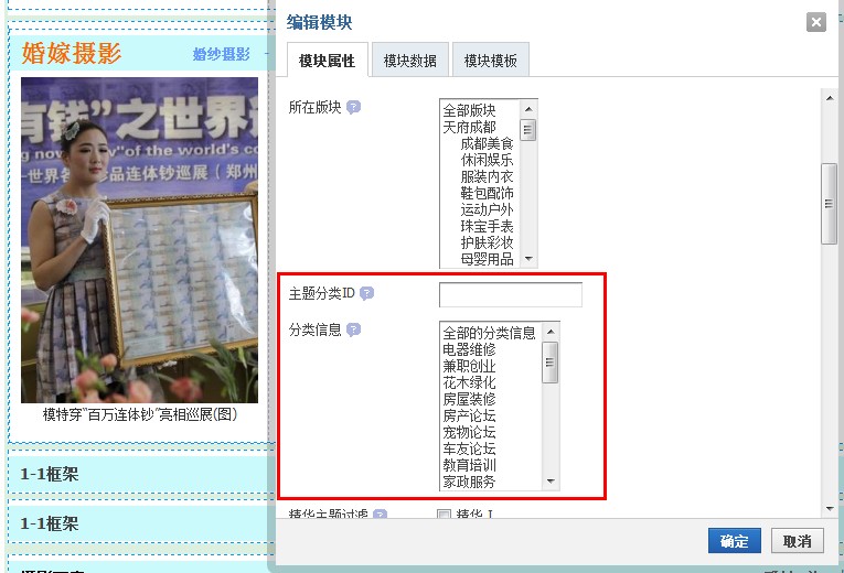

下图是门户DIY板块和对应板块属性,请问:这里的”主题分类ID“和”分类信息“,我需要怎么设置,才能实现上述要求呢?
附上该板块对应的模块模板代码:

幽壑潜蛟 发表于 2014-4-20 10:40:59 | 显示全部楼层
主题分类ID叫typeid ,你点这个看不到。 应该看你上面那个”全部“旁边那个“婚纱摄影”就可以看到有个type=xxx,这个就是主题分类ID。当然分类信息就选你要调用的那个啦
 楼主| mlcml 发表于 2014-4-20 10:47:41 | 显示全部楼层
主题分类ID叫typeid ,你点这个看不到。 应该看你上面那个”全部“旁边那个“婚纱摄影”就可以看到有个type= ...
http://www.huibashi.com/forum-45-1.html
这个就是按你说的点出来的。
我想调用第二张图红色框选的“婚纱摄影”,其它的如“艺术写真”等不调用它。
幽壑潜蛟 发表于 2014-4-20 10:52:26 | 显示全部楼层
你这个是静态地址。 看不到typeid你在后台看吧。 然后分类信息那一块选你都要调用的那个分类就是了。
幽壑潜蛟 发表于 2014-4-20 10:59:06 | 显示全部楼层
你这个不是标准的主题分类
type 的类型是sortid ,这个我不晓得你使用的是系统自带的分类信息干的还是用的第三方插件。你这里的id=9你填进去试试看。 不行我就不能帮你了。 我的站没有涉及到这一块。
 楼主| mlcml 发表于 2014-4-20 11:00:37 | 显示全部楼层
你这个不是标准的主题分类
type 的类型是sortid ,这个我不晓得你使用的是系统自带的分类信息干的还是用的 ...
我没有用插件,是自己设计的分类信息,后台:分类信息---分类管理---字段管理
幽壑潜蛟 发表于 2014-4-20 11:05:59 | 显示全部楼层
嗯。 我没有用过那东西。 所以帮不了你了。
 楼主| mlcml 发表于 2014-4-20 11:08:23 | 显示全部楼层
你这个不是标准的主题分类
这个是关闭伪静态情况下,第二张图中红色框选中的“婚纱摄影”对应的地址,这个ID地址是不是“9,1,2”呢?
幽壑潜蛟 发表于 2014-4-20 11:12:32 | 显示全部楼层
那不是的哦。 sortid=9代表的你的分类信息的ID。后面的searchsort=1应该是代表你筛选的字段ID什么的。最后那个不晓得啥意思。 所以你那个分类的ID就是9咯。
