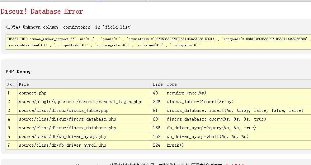

se8en52088 发表于 2014-4-29 19:08:08 | 显示全部楼层 |阅读模式
请问怎么处理此项。

 楼主| se8en52088 发表于 2014-5-1 01:45:24 | 显示全部楼层
简单的修复方法为:
1、修改config/config_global.php文件查找下面代码把0改为1,开启后台直接运行SQL
    $_config['admincp']['runquery'] = '0';
2、在后台后台——站长——数据库——升级,粘贴以下代码提交:
    alter table  pre_common_member_connect add   conuintoken  char(32) not null;
    alter table  pre_common_connect_guest add   conuintoken  char(32) not null;
--如果数据表前缀不是默认的pre,请改为相应的表前缀

dfafei 发表于 2014-5-1 10:40:13 | 显示全部楼层
简单的修复方法为:
表示按照你这个步骤操作后,电脑版这样可以QQ登陆了,但是手机触屏版,用QQ登陆后,填写新账号信息什么后,提交出错。。一直未解决。。
