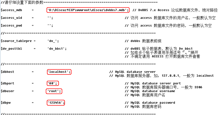

2、将DV7.1Access转换Discuz!5.0转换程序复制到Discuz!EXP\wwwroot\discuz文件夹下,并用记事本打开转换程序convertinc文件夹内的config.php文件,修改相关设置。
config.php文件修改参考
config.php文件修改参考
