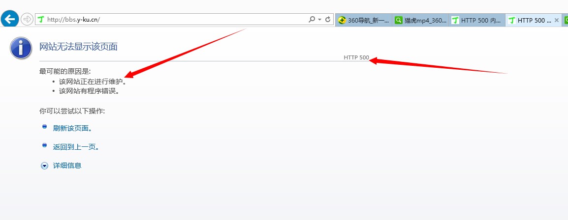

猫虎影院 发表于 2014-10-22 23:14:42 | 显示全部楼层 |阅读模式
QQ图片20141022230833.jpg 就是这样  错误 要么白屏

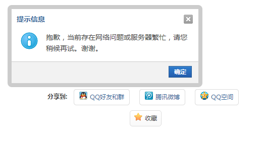

问题1 百度分享到QQ空间也是这样 ,服务器繁忙
《问题2QQ互联》 很怪 现在就我站长的 QQ可以登录,我用自己小号也登陆不了
http://bbs.y-ku.cn/  我的论坛

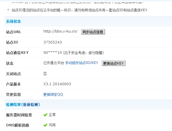

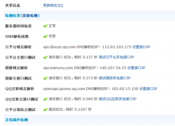

DZ动力1013 发表于 2014-10-24 07:57:34 | 显示全部楼层
首先后台校验一下文件,然后再看下云平台的检测结果是否都是对勾,如果没有问题可能是网络问题,联系你的空间商帮你看下

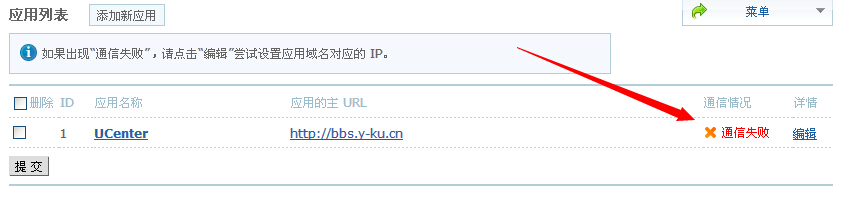

查看一下你的ucenter通讯是否正常
 楼主| 猫虎影院 发表于 2014-10-24 11:30:36 | 显示全部楼层
DZ动力1013 发表于 2014-10-24 11:16
查看一下你的ucenter通讯是否正常
ucenter通讯  现在不正常了
DZ动力1013 发表于 2014-10-24 12:21:05 | 显示全部楼层
ucenter通讯  现在不正常了
查看一下config/config_ucenter.php中的地址和api id和key是否和后台对应,只要ucenter通讯正常,用户就没问题了

DZ动力1013 发表于 2014-10-24 14:30:20 | 显示全部楼层
猫虎影院 发表于 2014-10-24 12:56
// 通信相关 原有配置
define('UC_KEY', 'yeN3g9EbNfiaYfodV63dI1j8Fbk5HaL7W4yaW4y7u2j4Mf45mfg2v8 ...
看你的截图中,你的UC_API写的不对,要用外网地址,再一个UC_APPID要和ucenter后台的编号一直,都修改一下就可以了
