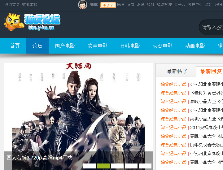

猫虎影院 发表于 2014-10-24 00:13:10 | 显示全部楼层 |阅读模式
http://bbs.y-ku.cn/论坛主页老是 访问不了是空白的, 其它页面可以正常访问 {登陆会员账号后,所页面都能正常访问 }
http://bbs.y-ku.cn/forum.php?mod=forumdisplay&fid=40 论坛中其它页面都能正常访问
Discuz 论坛的大侠帮忙解决一下  搞一晚上 没搞好

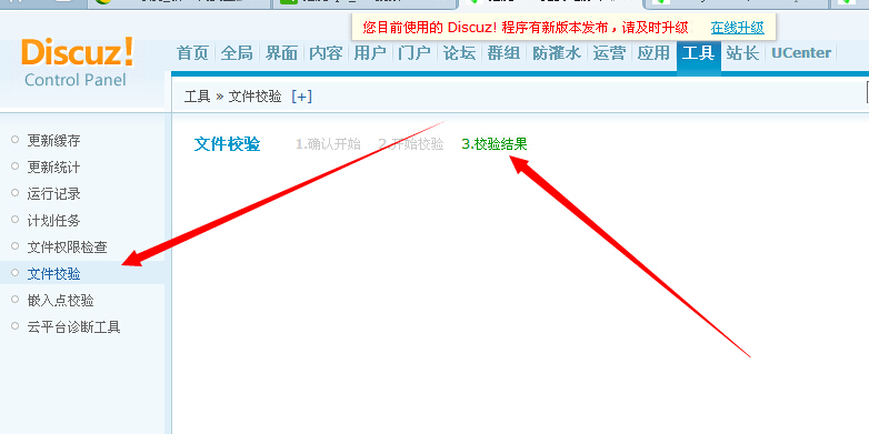

后台校验一下文件查看是否文件丢失,再一个是否使用的是虚拟主机,如果空间满了,生成不了缓存也会白屏

 楼主| 猫虎影院 发表于 2014-10-24 09:31:51 | 显示全部楼层
校验一下文件   就是空白的  我一直以为没问题的  我朋友说不登陆帐号访问不了 昨晚试试还真是的
登陆帐号可以访问任何页面 我截图 让你们看看 不知道问题出在哪里 急急
