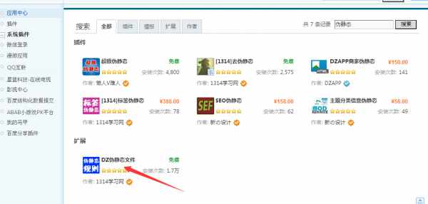

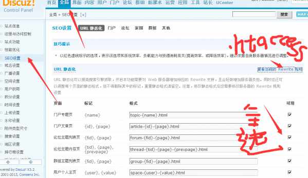

    1 先到后台开启伪静态
2 到dz后台管理,应用中心搜索  伪静态
3 安装相应的.htaccess

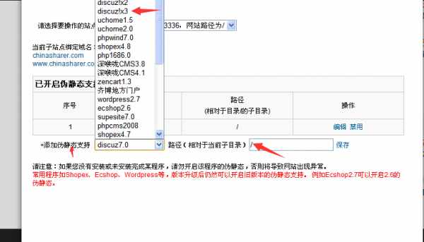

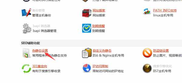

4到空间 以华夏名网为例,开启伪静态支持
5 添加伪静态规则,dz安装在www文件下,选如图

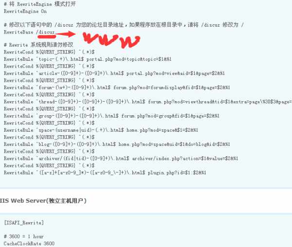

6 如果以上还没有开启伪静态  请自己修改 .htaccess内容,(用记事本粘贴复制就可以)discuz改为www,保存  选所有文件  名称.htaccess 用ftp上传到www
