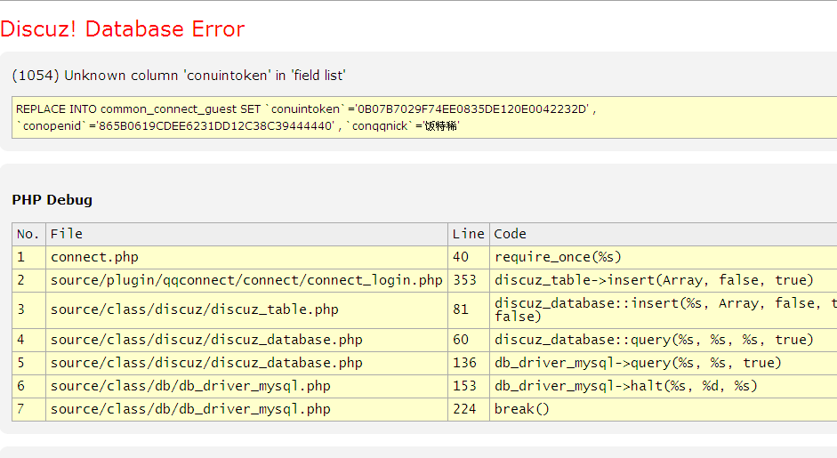

求大神解决?
问鼎传媒 发表于 2015-2-27 19:31:13 | 显示全部楼层
到数据库执行代码就可以
ALTER TABLE `pre_common_connect_guest` ADD `conuintoken` CHAR( 32 ) NOT NULL ;
ALTER TABLE `pre_common_member_connect` ADD `conuintoken` CHAR( 32 ) NOT NULL ;
 楼主| xinte 发表于 2015-2-28 15:35:14 | 显示全部楼层
到数据库执行代码就可以
ALTER TABLE `pre_common_connect_guest` ADD `conuintoken` CHAR( 32 ) NOT NULL ...
谢谢楼上的  问题解决了!
