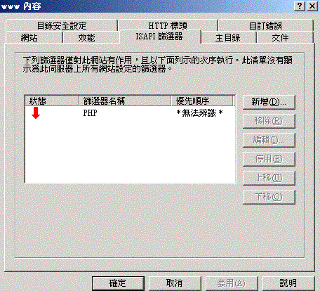

求教,
win2003 NTFS 權限地設好,所有都做好,但為何會這樣.
求救求救求救

jlabc 发表于 2007-1-22 21:25:39 | 显示全部楼层
顶起。搞了三天
还是不行。。一直是红箭头。明天打算让机房重新装系统了。
