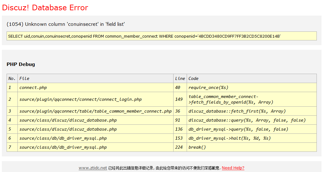

QQ互联不成功,开通了QQ互联,登陆了,跳转会网站就这样了

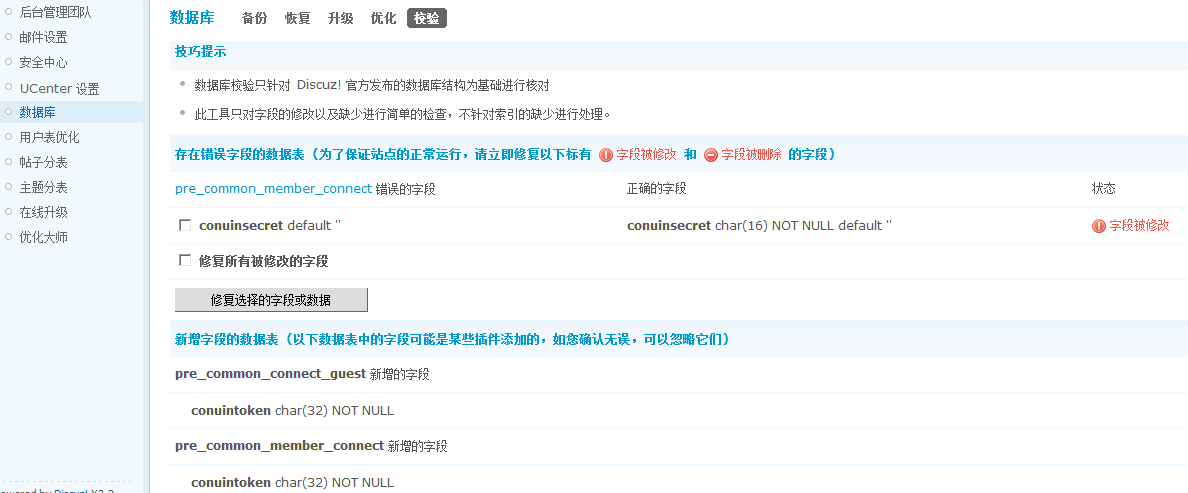

    数据库校验有错误
    登录QQ后返回的错误 如图片
DZ动力1013 发表于 2015-4-20 03:46:49 | 显示全部楼层
后台校验一下数据库是否有问题,common_member_connect表缺少conuinsecret列
