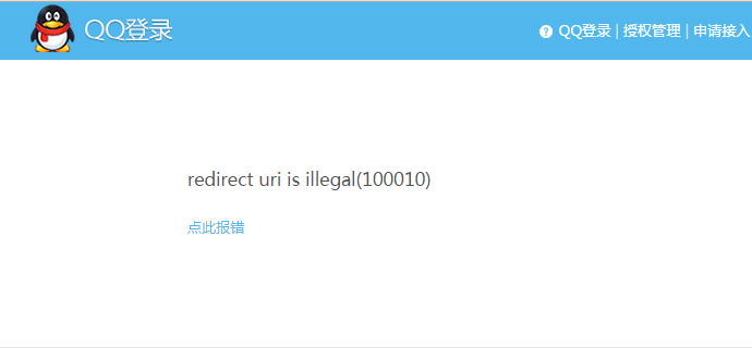

使用二级域名bbs.fdyrw.com 或 group.fdyrw.com等时,用QQ登录报错:redirect uri is illegal(100010)
如下图:

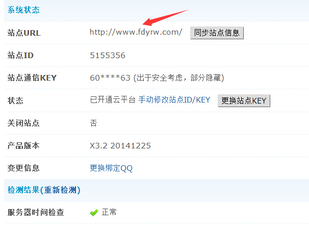

1.网站后台云服务平台设置如下:
站点的URL:http://www.fdyrw.com/
站点ID:5155356
云平台工具检测显示:一切正常
具体如下图

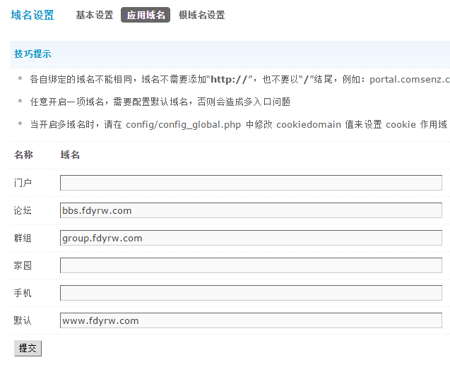

2.我在网站后台进行了域名设置:
论坛部分为:bbs.fdyrw.com
群组部分为:group.fdyrw.com
一般默认的域名:www.fdyrw.com
如下图:

本人已经找到问题的解决办法,这要感谢站帮网提出了完美的解决方案,感谢站帮网李元琦老师的帮助,具体解决办法请按如下链接所示办法操作:
站帮网:[云平台] QQ互联redirect uri is illegal(100010) 问题解决方法
http://bbs.zb7.com/forum.php?mod=viewthread&tid=516761
ARCHY` 发表于 2015-6-23 15:28:27 | 显示全部楼层
楼上已经提供了方法
目前只能使用一个域名进行登录,使用多个域名的就会出现类似的问题
 楼主| 金麒麟商务通 发表于 2015-6-23 17:30:40 | 显示全部楼层
楼上已经提供了方法
但是我还是希望官方尽早出台更好的解决方案,比如我的新浪微博登录就不受影响啊
