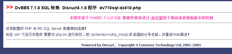

 楼主| charlies 发表于 2006-8-15 15:00:57 | 显示全部楼层
具体显示的图如下:
 楼主| charlies 发表于 2006-8-16 12:00:14 | 显示全部楼层
搞定了,居然php.ini必须要拷贝到system32下面,关键是我们这种配置方式php都能用得起
