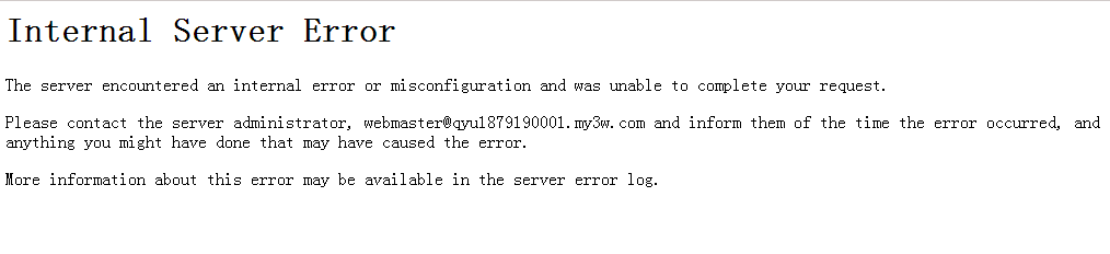

百度上搜不到这个问题
刚刚还可以QQ登录,然后就这样了

我跟你的一样情况,QQ互联转换成oAuth2 模式后出现这情况,有人知道的帮忙一起解决一下吧

刚才联系了空间服务商,说是服务器有开启 php_curl,但没有php_openssl这项。防火墙是默认的防火墙。我用的是万网服务器虚拟主机独享高级版,我跟楼主的情况一样,请问是服务器问题还是其它问题?

我问了服务商,他说更换PHP版本,我原来的是默认php5.2,然后服务商让我轮个换,结果换到php5.3,把数据库密码重置了,加密从原来的更换到41位加密,然后缓存站点。在试了一下就可以登陆了
 楼主| feidiaole 发表于 2015-11-3 11:59:04 | 显示全部楼层
我把我出现的问题说下:
1、我修改了服务器根目录文件下的权限,都给我改成777,这是导致500页面的原因之一
2、转换了QQ互联的接口,把原来的OAUTH1升级到OAUTH2,这个也可能是原因之一(在还没转换的时候还可以登录QQ,转换后就出现500的页面)
服务器万网,出现问题的可以联系服务商让他帮你查看错误日记,这个可以找出问题出在哪里,然后一步一步进行测试
解决步骤:
1、看自己现在OAUTH2的端口还是1的端口,如果没有更换过端口的话就无视;
2、查看自己cp控制台的PHP版本,我的是PHP5.2,大家都说5.2的兼容性更好,但是服务器都升到了PHP5.5,题外话,服务商让我更换PHP的版本,把原来的PHP5.2更换到PHP5.3,之后网站的QQ就可以登录了,测试地址www.0760dd.com
