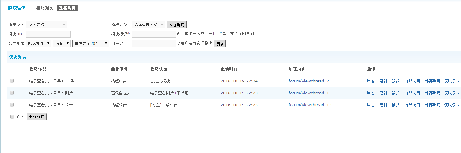

经过对楼主帖子的学习,对楼主进行补充和补图数据调用相当于DIY模块后台化,并集成一个调用代码
操作步骤:
1.门户->模块管理->数据调用
2.所属页面选择【帖子查看页(公共)】,然后选择相应模块分类,选择好之后选择添加调用。
3.配置您要添加的模块
比如说帖子模块、静态模块-广告
找到相应模版,/forum/viewthread.php
替换相应的DIY位置
4.添加好模块之后,点击内部调用,将弹出的代码复制,添加到模版文件中的相应diy位置。
替换
最后刷新缓存,这样你要添加的模块就会在所有的帖子内容页面中显示。。。。。。。。
