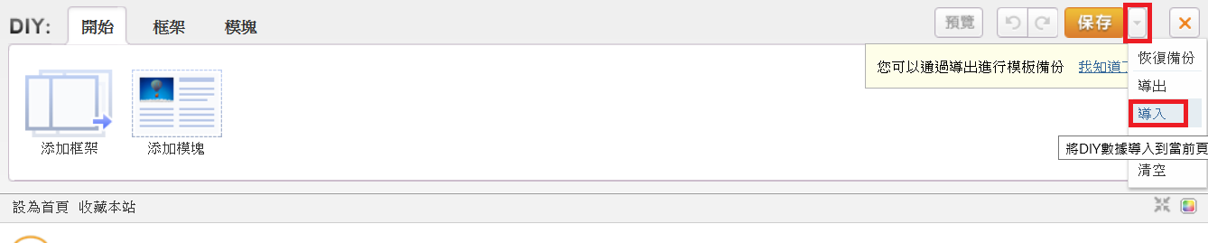

剛才 diy 一個簡約的 n 格
您下載導入文件試試
1. 先下載這份文件 (下載後解壓)
forum_discuz.zip (2.24 KB, 下载次数: 153)
2. 導入文件
找到文件路徑後導入文件即可
3. n 格完成
您可以編輯然後修改成符合自己需求的設置

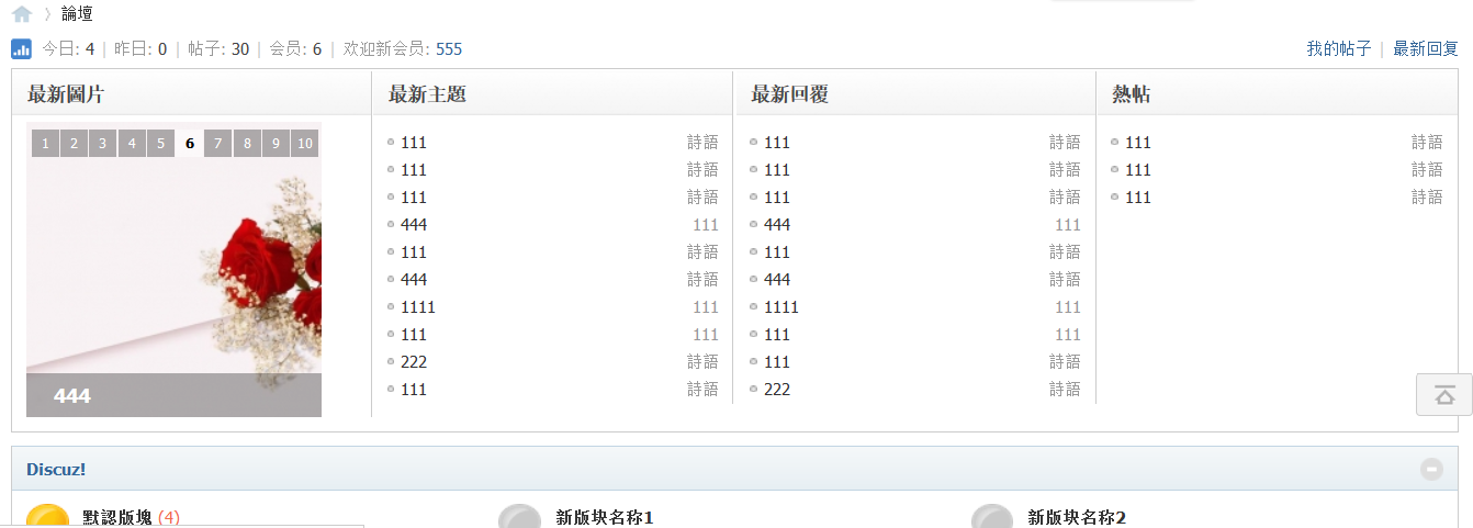

正常情形下
diy 不會有您說的那些問題
這就是那個簡約 n 格
數據調用都是正常的
提供方法您參考一下
1. 切換默認風格試試
2. 後台關閉所有插件測試
3. 檢查是否有添加一些代碼
造成無法調用數據
4. 後台校驗一下文件
如果有修改過的和缺失的文件
用官方的源文件覆蓋和補上試試
在覆蓋前請先做好備份

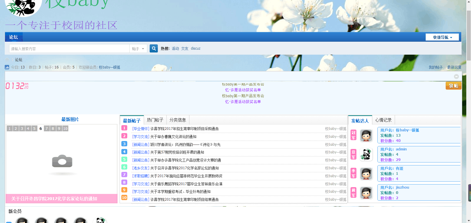

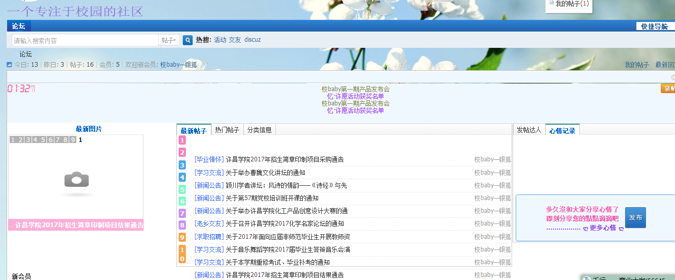

请问楼主我那个时间框为什么那么高求指导   eschoolbb.liuyazhou2019.com
然后就是在不同的电脑下显示会错位,显示不一致步子到为什么
这个最新帖子错位
这个最新帖子错位
这个最新帖子正常
这个最新帖子正常
 楼主| dicky57 发表于 2017-4-25 21:27:22 | 显示全部楼层
然后就是在不同的电脑下显示会错 ...
嗯~
剛才到貴站看了一下
是您 diy 時拉的模塊
沒有放到相對應的區塊位置中
才會導致樣式和效果不一樣了
diy 時請注意帖內說明
比如圖片中紅色箭頭所指的位置
是要將模塊拉到哪個區塊中
然後再將模塊放到那個區塊位置才可以
如果出一點差錯的話
整個 n 格的樣式和效果就不一樣了
您說的那個移位問題
是否您有修改過代碼
如果沒有的話
有可能是瀏覽器兼容的問題
我用火狐和 Google Chrome 及 Microsoft Edge
三種瀏覽器測試都沒有移位的問題

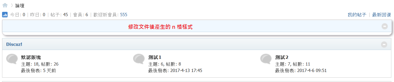

1. 先按照樓主樓層的說明
挑選一個方案使用然後修改文件

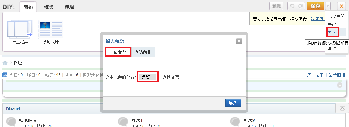

3. diy 選擇高級模式進入
然後選擇導入文件

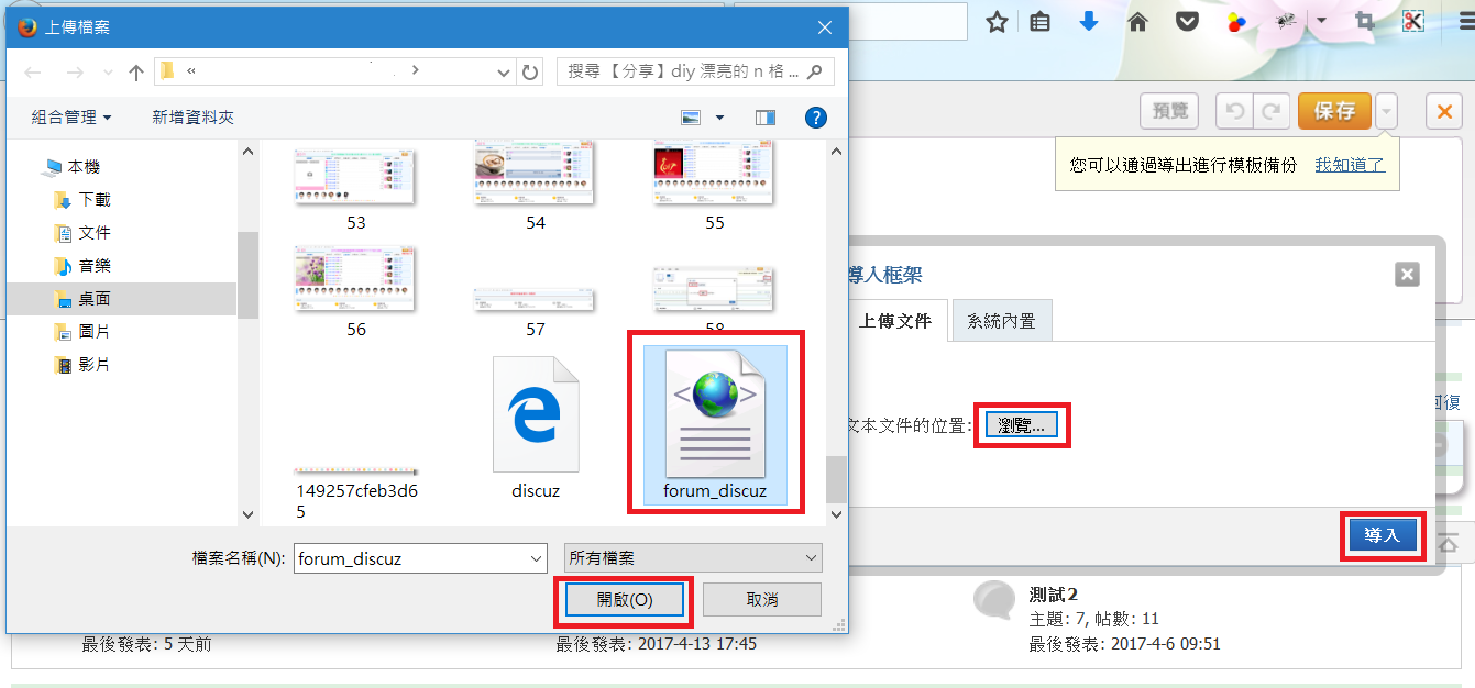

4. 找到要導入文件路徑後導入文件即可

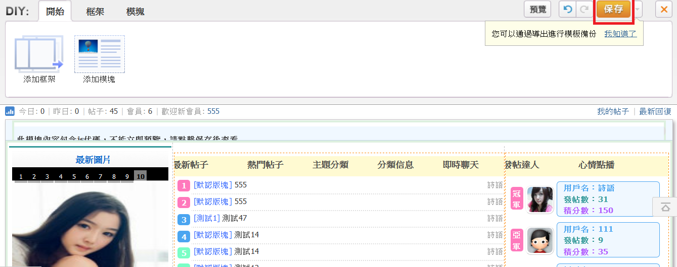

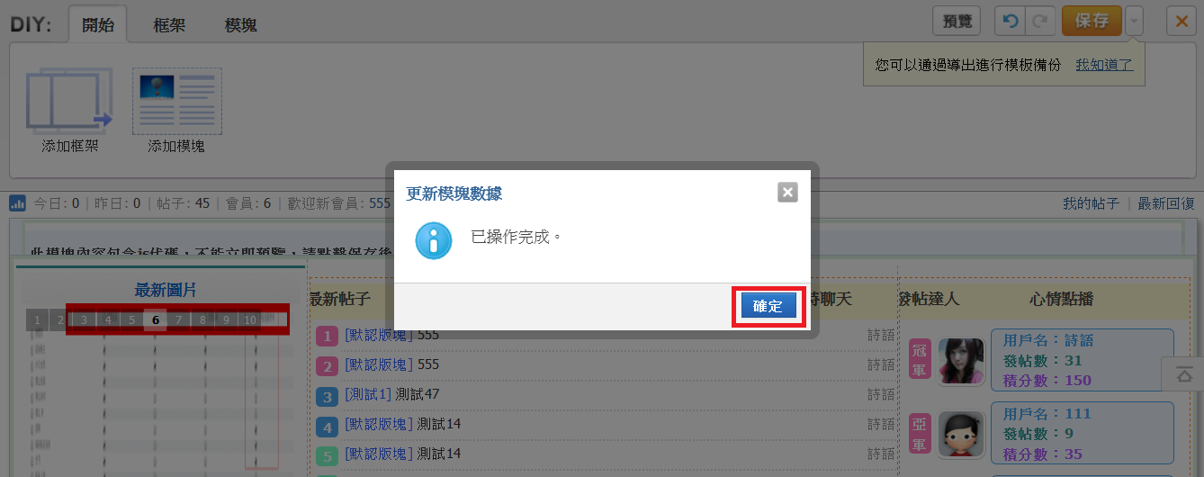

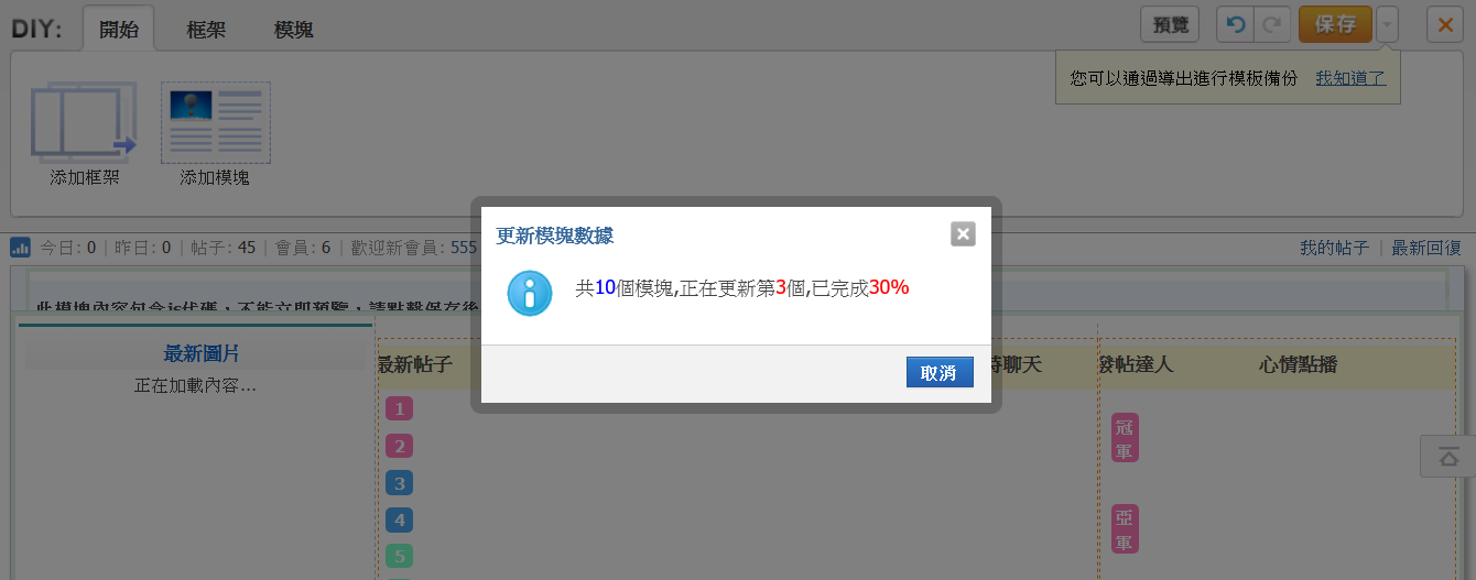

5. 按導入後會看到導入數據的進度
6. 完全導入數據後按確定即可
7. 然後按保存即可
這樣 n 格就導入完成了
