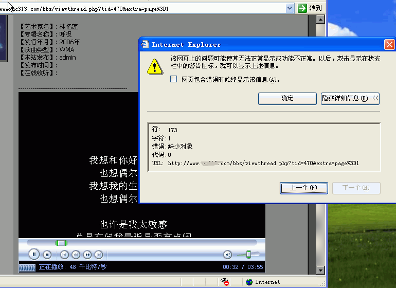

3265 发表于 2006-9-13 16:21:41 | 显示全部楼层
原帖由 hanxj 于 2006-9-13 02:01 发表
出现什么问题了呢? 我的好像很正常阿
我以前装了这个插件 -- 播放器+FLASH+歌词秀+全按扭(HIDE) For Discuz! 5.0.0 by oytktk!(9月9日更新)
现又装上音乐厅后可正常使用 但只要鼠标一移到歌词秀界面 就提示有页面错误 如图:
还有一现象是动态歌词界面右边上下箭头失效了
请指教一下 谢谢

3265 发表于 2006-9-14 12:44:50 | 显示全部楼层
原帖由 hanxj 于 2006-9-10 21:41 发表
5.0 下我已经修改好 getmusic.htm 了,可以不用删除“参与评论”
演示:  http://www.frogxiong.com/bbs
能否提供呀 谢谢
hanxj 发表于 2006-9-14 13:08:23 | 显示全部楼层
我的这个也不是很完整,没有Discuz!代码模式和所见即所得模式的切换
不过没有错误提示,能正常评论(回复)
所以我在用
getmusic.rar
3.59 KB, 下载次数: 111
3265 发表于 2006-9-15 10:52:26 | 显示全部楼层
原帖由 hanxj 于 2006-9-14 13:08 发表
不过没有错误提示,能正常评论(回复)
所以我在用
非常感谢你
