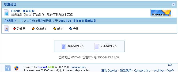

功能说明:仿PHPWind 在线列表-打开或关闭,游客不能查看在线列表,在线列表默认是关闭的!
这里提供PW在线列表图标,需要的朋友可下载,覆盖到 images\common 下 OK! 请覆盖前选择用.
修改文件: 2个文件 index.php discuz.htm

PHPWind 在线列表图!
PHPWind 在线列表图!
DZ仿PHPWind 在线列表关闭效果图!
DZ仿PHPWind 在线列表打开效果图!

 楼主| 逍x遥y 发表于 2006-9-23 13:03:27 | 显示全部楼层
原帖由 云心飞扬 于 2006-9-23 12:34 发表
这么复杂,其实DZ默认的也不错。
超简修改法
打开模板文件 discuz.htm
文件所在位置: templates\default
查找:
  1. <a href="$indexname?showoldetails=no#online"><img src="{IMGDIR}/collapsed_no.gif" align="right" border="0" alt="" />
修改为:
  1. <b>〖关闭在线列表〗</b>
再继续查找:
  1. <a href="$indexname?showoldetails=yes#online"><img src="{IMGDIR}/collapsed_yes.gif" align="right" border="0" alt="" />
代替修改为:
  1. <b>〖打开在线列表〗</b>
[ 本帖最后由 逍x遥y 于 2006-9-23 13:04 编辑 ]
关闭在线列表效果!
关闭在线列表效果!
打开在线列表效果!
打开在线列表效果!
