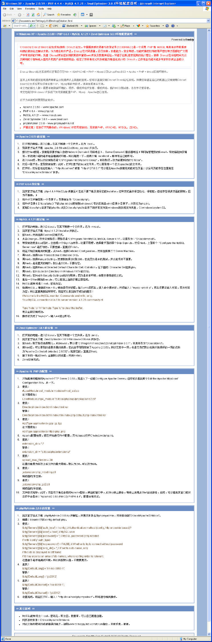

Win XP + Apache 2.0.59 + PHP 4.4.4 + MySQL 4.1.21 + Zend Optimizer 3.0.1环境配置
freddy 发表于 2006-9-25 09:59:11 | 显示全部楼层 |阅读模式
作者  Freddy
文档全部用记事本手写
本参考资料是给以下人士使用
需要本地测试环境的、程序、模板风格开发者、模板风格、插件MOD测试者、数据转换者、各类学习爱好者。
更详细的请打开文档阅读!
