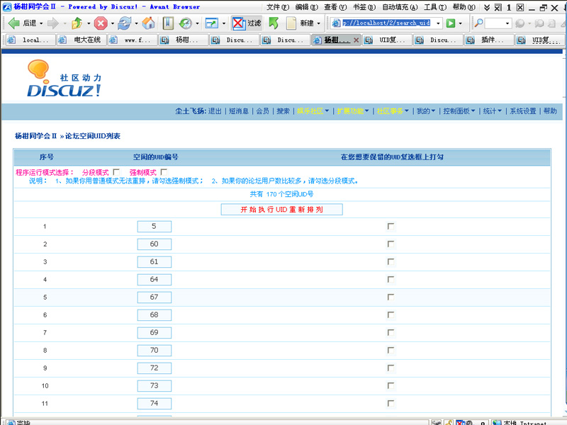

功能说明:
  1、可以查找系统中闲置的UID号,并列表显示
  2、用户可以选择保留部分UID号码不进行重排
  3、可以自动对系统中闲置UID号进行回收重排
使用说明:
  1、把下载的文件解压,然后把upload下的文件保留原始目录结构上传到论坛的相应目录。
  2、有必要的话,可以进行变量的初始化设置,打开“config.uid.php”,找到:
  1.         //可自定义参数部分
  2.         $SupeSitex = 0;
  3.         $stablepre = "supe_";
  4.         $pluginsFlg = 0;
  5.         $pluginstbl = "{$tablepre}banklog|{$tablepre}bankstatus";
  6.         $stepLength = 300;
   a、如果你安装了SupeSite,请将 $SupeSitex 的值修改为1;并把 $stablepre = "supe_"; 中的值修改为你的SupeSite数据表的前缀(默认安装则无需修改)
   b、安装过添加数据表的插件的用户,可以定义要转换的插件数据表(程序默认已加入社区银行表的转换),方法是:
    (1)、把数据表名加到$pluginstbl变量值的最后,每个表之间用"|"分隔。
    (2)、打开插件处理的标志变量值,即将$pluginsFlg的值设置为1。
   c、默认分段处理的记录是每一步300个,如果你的网络比较慢,或者程序运行超时,可尝试将值调小,然后重试。
  4、运行 http://你的论坛地址/searcjh_uid.php,勾选需保留的UID号,然后提交,即可自动进行UID重排。
  5、如果提示“Duplicate entry 'xxx' for key xx”,你可以勾选强制模式,重新提交即可重排。
  6、本程序仅在DZ 5.0.0上进行过测试,其他版本,请自行尝试。
