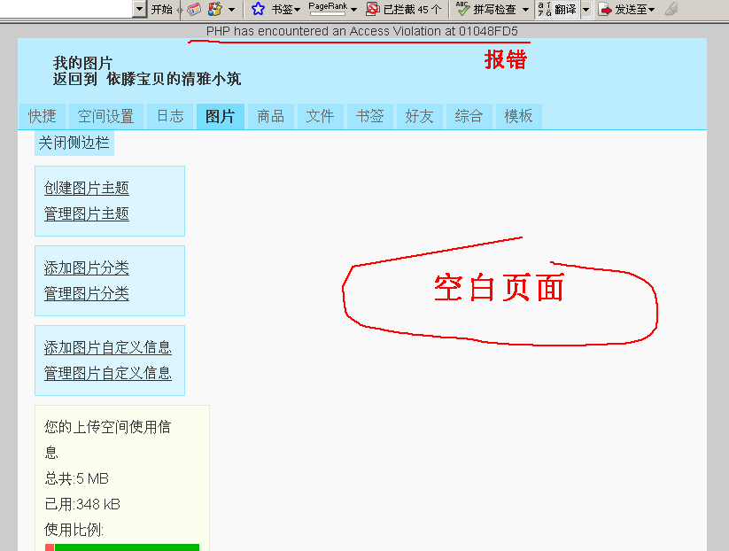

PHP has encountered an Access Violation at 01048FD5
wooline 发表于 2006-11-3 17:01:23 | 显示全部楼层 |阅读模式

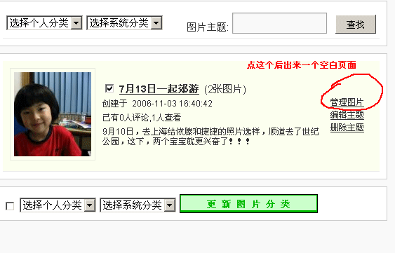

在相册新新了,一个图片主题。然后回去重新编辑的时候,点“管理图片”后,出现的页面是空页面。并且网页头部报错:PHP has encountered an Access Violation at 01048FD5

这个问题我升级后也碰到过,就是点管理图片出错,试了网上说的多种方法都不行,后来干脆把PHP从5.14版降到4.44版就正常了。

这个是zend Optimizer的问题,我们已经测试过了

将zend版本升级到3.0.1看看
