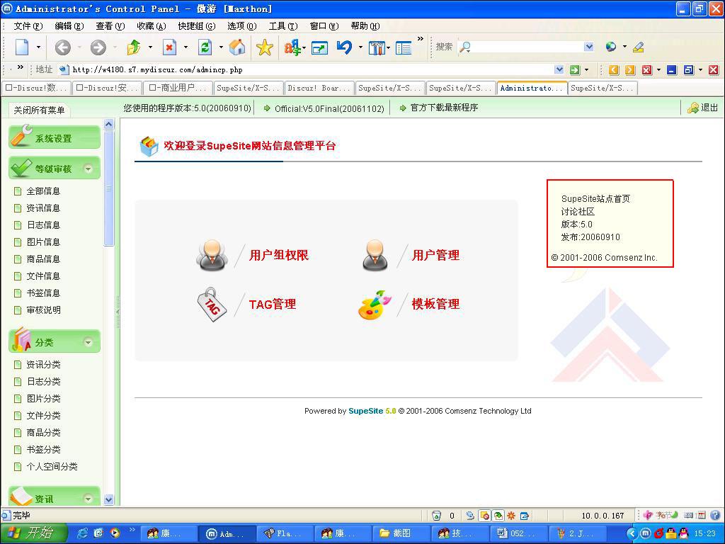

第一步、确认自己网站程序正在使用的版本

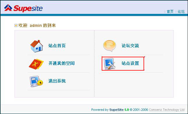

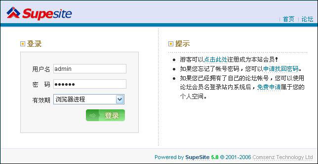

首先以管理员身份登录 SupeSite 站点管理后台(图1为登录截图)
登录后进入如图2所示界面:
点击“站点设置”,进入图3所示界面,查看红框里的内容,即你自己当前所使用程序的版本和发布日期,可以看到本演示的版本发布日期为:5.0,20060910

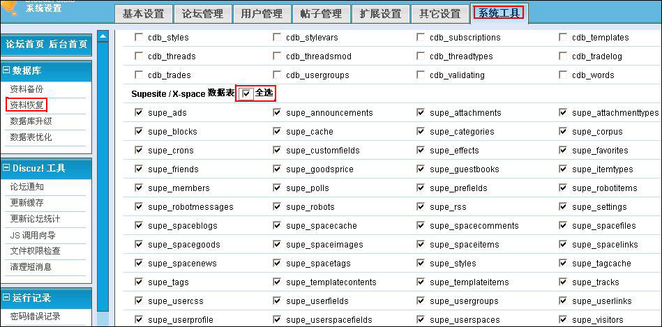

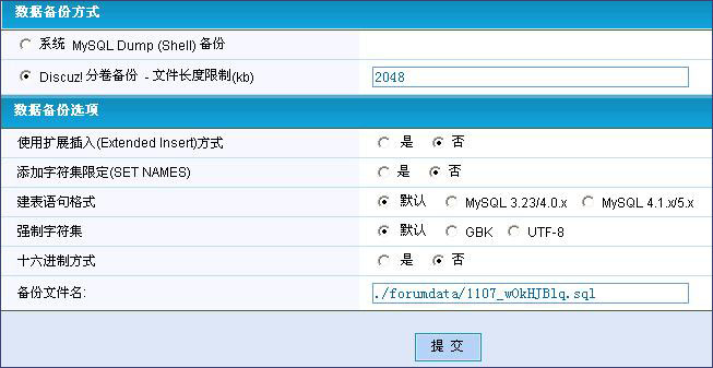

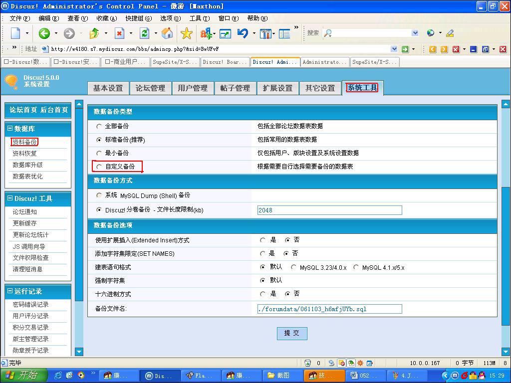

Discuz! 5.0用户可以登录论坛后台系统设置->系统工具->资料备份,如图4所示:
“数据备份类型”选择“自定义备份”,将SupeSite的表全选上进行备份,如图5所示:
“数据备份方式”选择“Discuz!分卷备份”,但是要注意分卷备份尽量设置的小一点,方便虚拟主机的用户导入。
“数据备份选项”如果论坛不搬家默认即可。如图6所示:

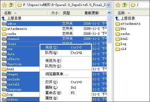

第三步,上传正式版程序,并设置目录、文件读写属性
将程序文件包中 /upload 目录中的除了
./attachments
./cache
./html
./install
./log
./install.php
以外的其他全部文件二进制方式上传到服务器X-Space路径下。
如图8所示:

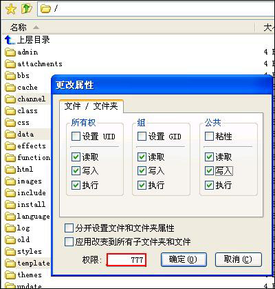

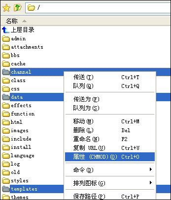

将服务器上以下目录、以及目录下面的所有文件的属性为777,win主机请设置internet来宾帐户可读写属性
./templates
./channel/
./channel/*.*
./data
./data/robot
./data/temp
./data/system
./templates/
./templates/default
./templates/default/*.*
./user
Linux服务器文件属性修改如图9和10所示:

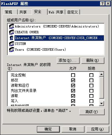

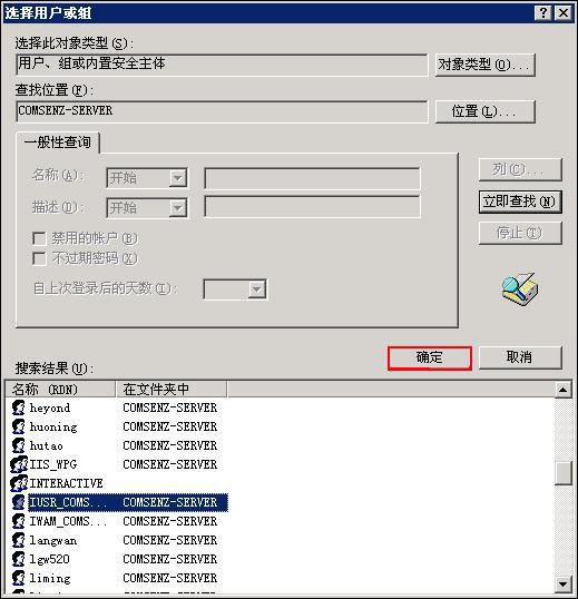

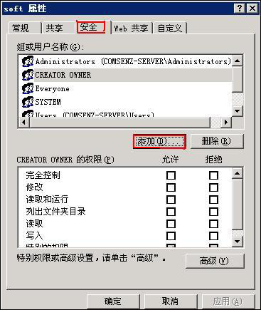

win主机设置 IIS 来宾帐户可读写属性的方法:
右键文件夹-属性-安全,如图11所示:
点“添加”按钮得到如图12所示界面:
点“高级”按钮得到如图13所示的界面:

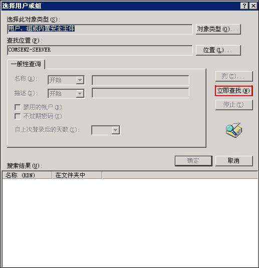

点击“立即查找”按钮得到如图14所示界面:

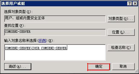

从“搜索结果”中找到以“IUSR_”开头的用户点击“确定”,得到如图15所示的界面:
接着点“确定”按钮得到如图16所示的界面:
点“确定即可”,自此win主机设置 IIS 来宾帐户可读写属性完毕!

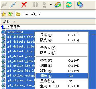

删除以下目录中的所有文件,如图17所示:
./cache/js (如果曾经生成过JS模块,请删除此文件夹)
./cache/tpl

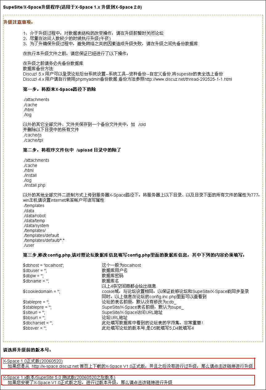

第五步,根据自己当前使用程序的发布日期选择对应的升级程序
根据自己当前正在使用的 SupSite/X-Space 发布日期号,选择对应的升级程序(参考第一步),升级程序都在update目录下。共有三种情况如图18所示:
第一种情况:
原来程序的发布日期为:20060520 (即 X-Space 1.0 正式版)
升级程序为:update1to2.php
并且运行 update1to2.php 文件时,选择第一个连接
第二种情况:
原来程序的发布日期为:20061023、20061027的版本(即 SupeSite 5.0 / X-Space 2.0 RC1 RC2)
升级程序为:update_5.0_rc2_final.php
其他所有情况(20060520--20061023之间任意版本):
并且运行update1to2.php 文件时,选择第二个连接

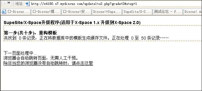

第六步,将对应的升级文件,移动到SupeSite程序根目录,并在浏览器中运行,开始升级
首先,将update1to2.php从update目录下移出来到SupeSite程序根目录下。
本次演示的原SS/SX的版本为5.0,发布时间为20060910,所以点击第二个链接,如图19所示:

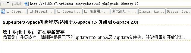

升级过程是全自动的,您无需干预,升级结束如图20所示:

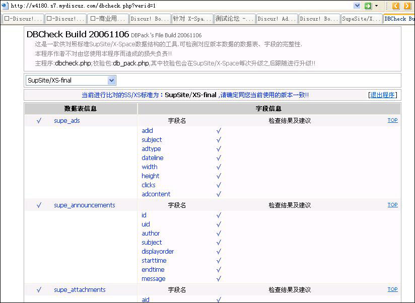

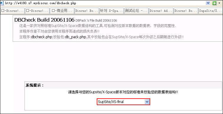

升级结束后您可以使用X-Space 2.0/SupeSite 5.0 Final正式版的数据库检查工具dbcheck检查一下升级后的数据库是否是X-Space 2.0/SupeSite 5.0 Final正式版标准的数据库。
下载地址https://discuz.dismall.com/viewthread.php?tid=448937
具体使用方法:下载解压后将dbcheck.php 和db_pack.php 两个文件上传到SupeSite 程序根目录下,在浏览器中运行如图21所示:
在上图红框内选择版本SupSite/XS-final,得到下面的如图22所示的界面:
在上个界面的后面可以看到这样的检查结果,如图23所示:
可以看到多了supe_templatecontents和supe_templateitems这两个表,这是升级程序加上去的,这两个表暂时没有任何用处,所以可以不用管。

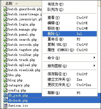

使用完dbcheck请务必从服务器上删除dbcheck.php 和db_pack.php 这两个文件,如图24所示:

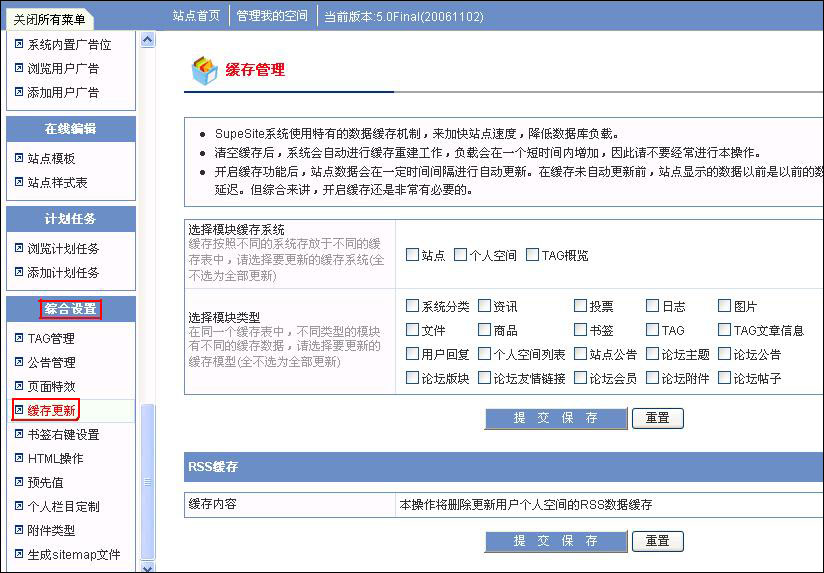

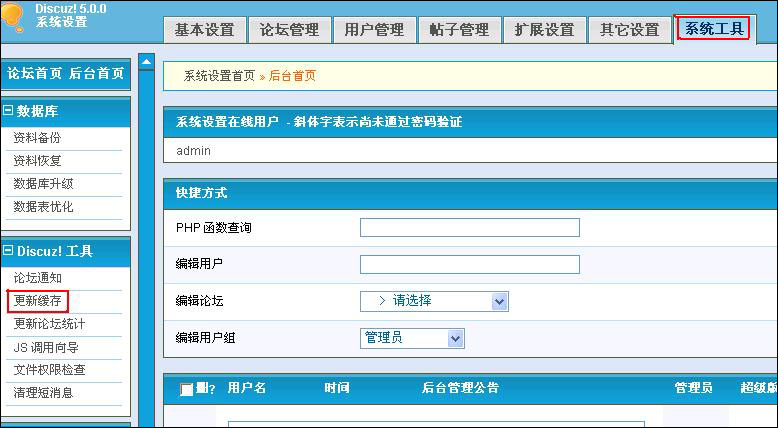

4. 进入SupSite/X-Space的管理后台更新缓存,对SupSite/X-Space的缓存进行一次清理。如图26所示:
选择你要更新缓存的类型及模块点“提交保存”即可。
5. 另外,您还需要登录论坛后台,进行一下论坛缓存更新,以便让论坛能够识别更新SupSite/X-Space的设置,如图27所示:

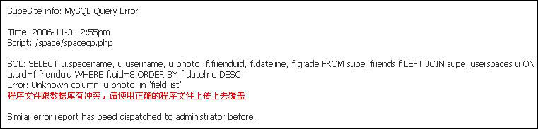

2、        升级后出现如图29所示的错误提示:
解决办法:上图中的错误为字段缺失,在后台数据库升级或者phpmyadmin运行下面的SQL语句即可:ALTER TABLE `supe_userspaces` ADD `photo` CHAR( 3 ) NOT NULL ;(其中缺失的photo字段是supe_userspaces这个数据表的一个字段)
遇到类似问题的解决办法是,在SS安装包的install文件夹下找到supesite.sql这个文件打开,搜索缺失的字段,看其在哪个数据表里,然后修改上面的SQL语句,比如blogs这个字段缺失了,则添加这个字段的SQL语句为:ALTER TABLE `supe_corpus` ADD `blogs` CHAR( 3 ) NOT NULL ;
