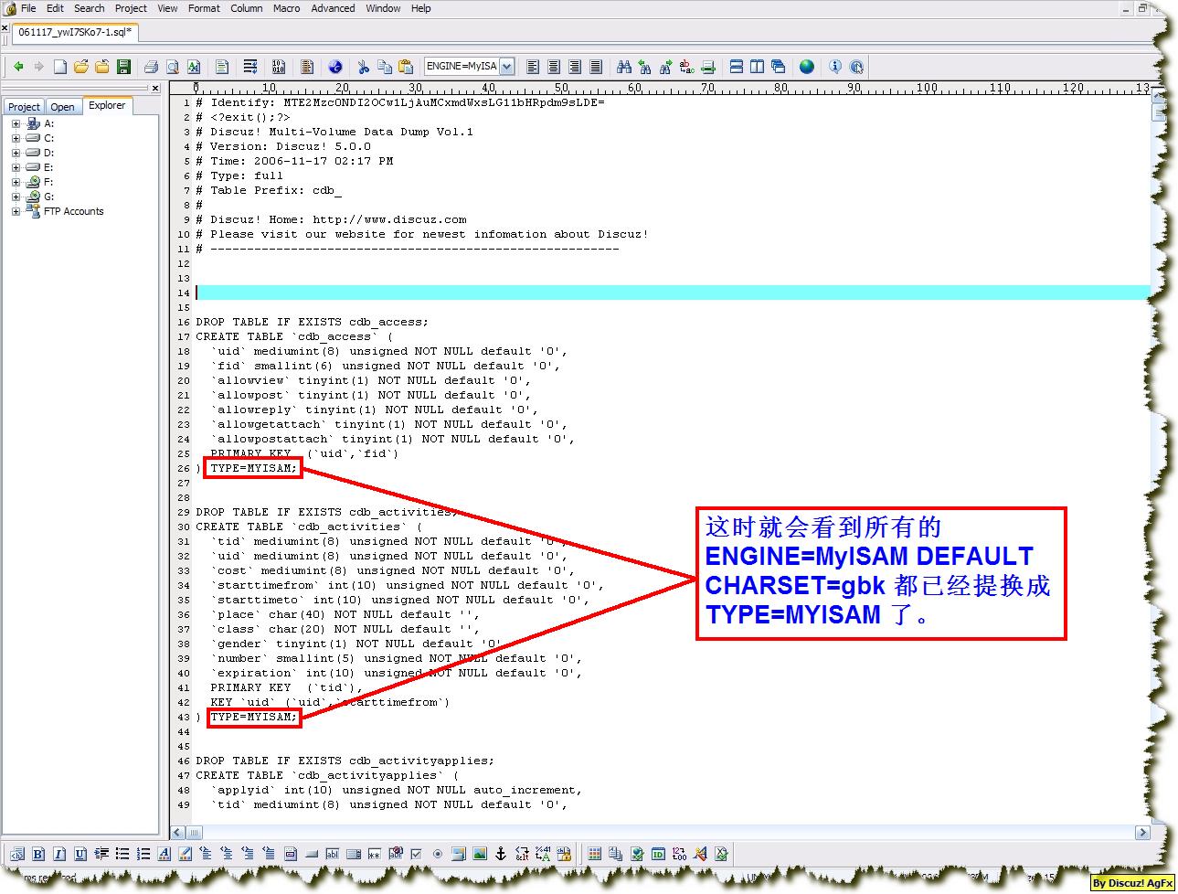

AgFx 发表于 2006-11-17 15:23:51 | 显示全部楼层 |阅读模式
大家好,最近发现有不少的会员都发帖询问关于这个 Error: Unknown system variable 'NAMES' 的帖子。
其实如果大家有善用搜索的话,相信会找到有关的解决方法。
在此我写了这帖有图教程,希望大家可以即刻为此问题得到解决。
错误提示:
SQL: SET NAMES 'gbk'
Errno.: 1193

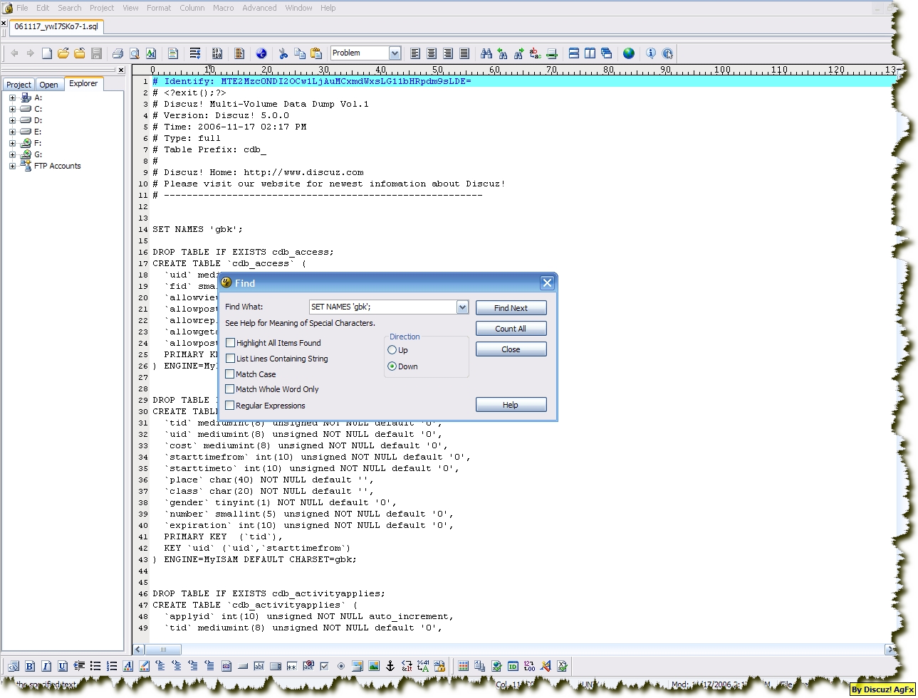

1. 首先先使用 Notepad(日记本)或 UltraEdit 的软件(这个教程就使用 UltraEdit )打开第一卷的备份数据,然后使用 Ctrl+F 来寻找 SET NAMES 'gbk';

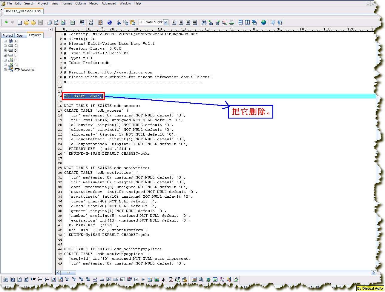

2. 找到 SET NAMES 'gbk'; 后就把它删除掉。

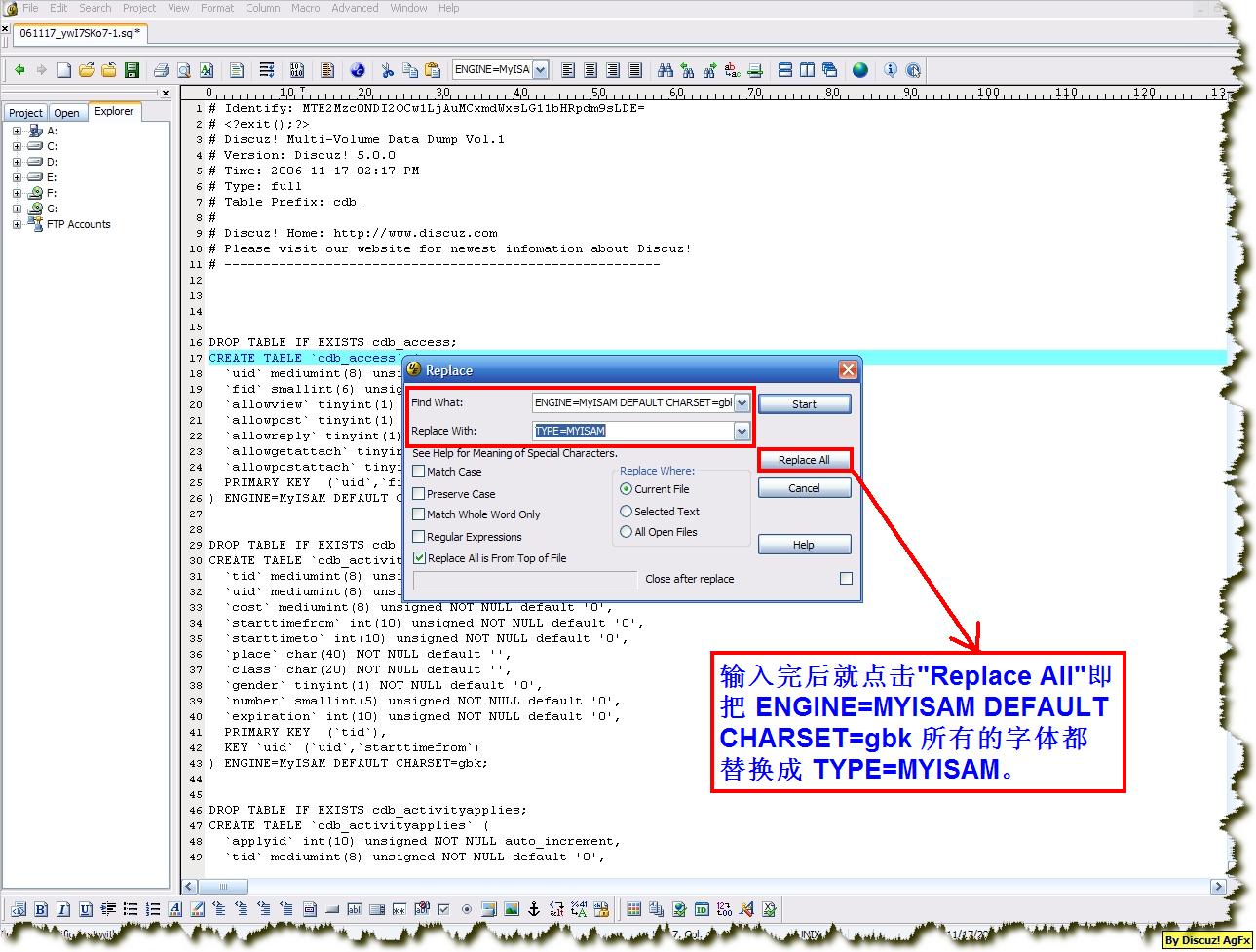

3. 接着再使用 Ctrl+RFind What: 里输入 ENGINE=MyISAM DEFAULT CHARSET=gbk 然后在 Replace with: 里输入 TYPE=MYISAM 过后再点击 "Replace All"
   即把 ENGINE=MYISAM DEFAULT CHARSET=gbk 所有的字体都替换成 TYPE=MYISAM
    注意:如果有多卷备份数据,请照着以上的方法除了删除 SET NAMES 'gbk';,其它的重复再照做一片。

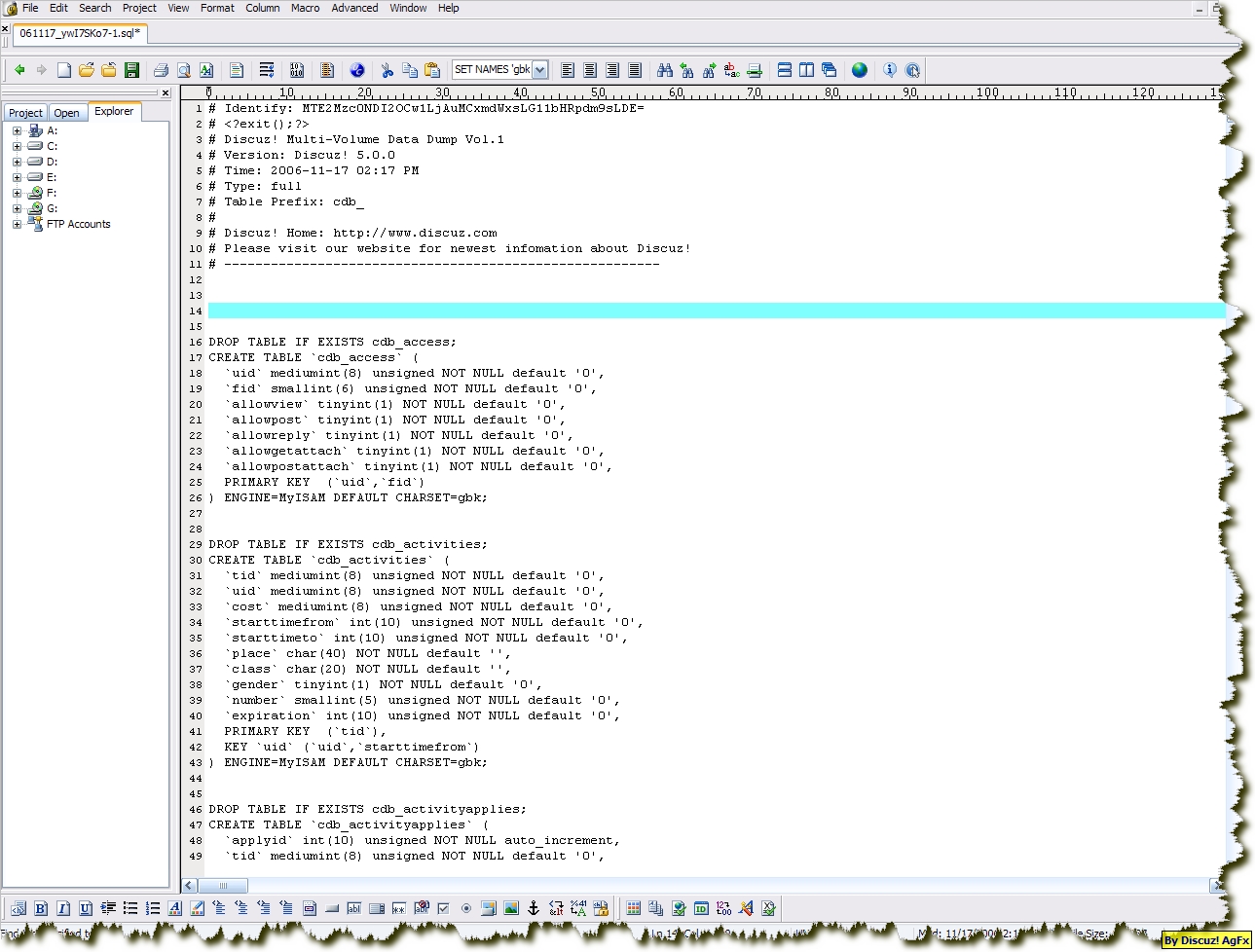

4. 这时就可以看到所有的 ENGINE=MyISAM DEFAULT CHARSET=gbk 已经提换成 TYPE=MYISAM 了。

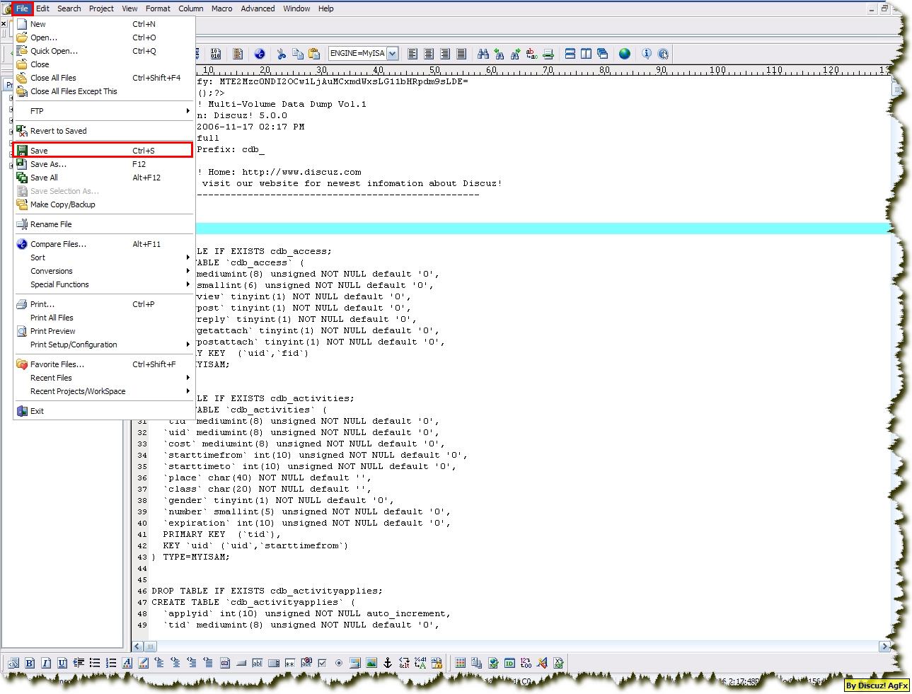

5. 完成后就把它储存上来。点击 "File ---> Save" 即储存。

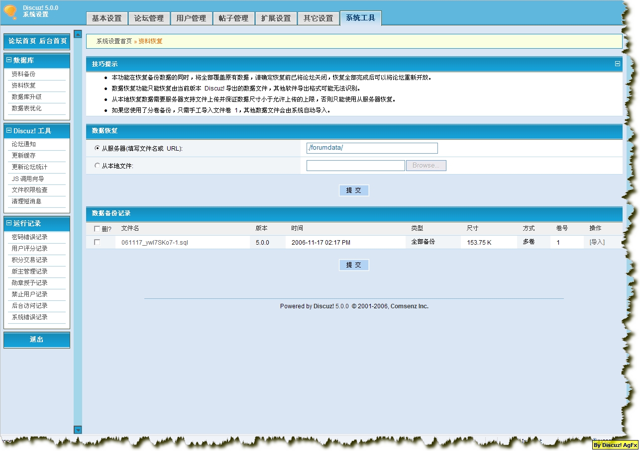

6. 完成后就可以在后台导入数据了。
[ 本帖最后由 AgFx 于 2006-11-17 15:28 编辑 ]
