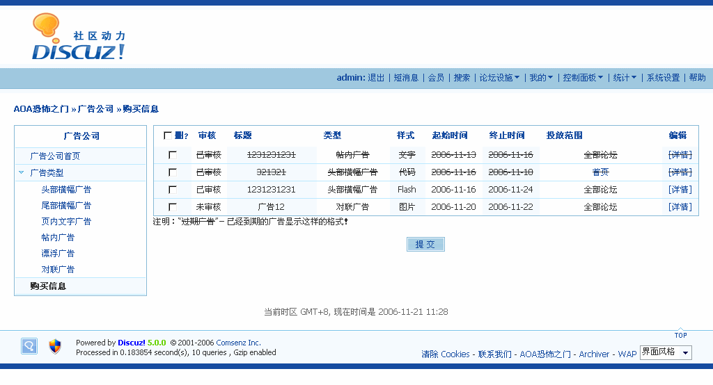

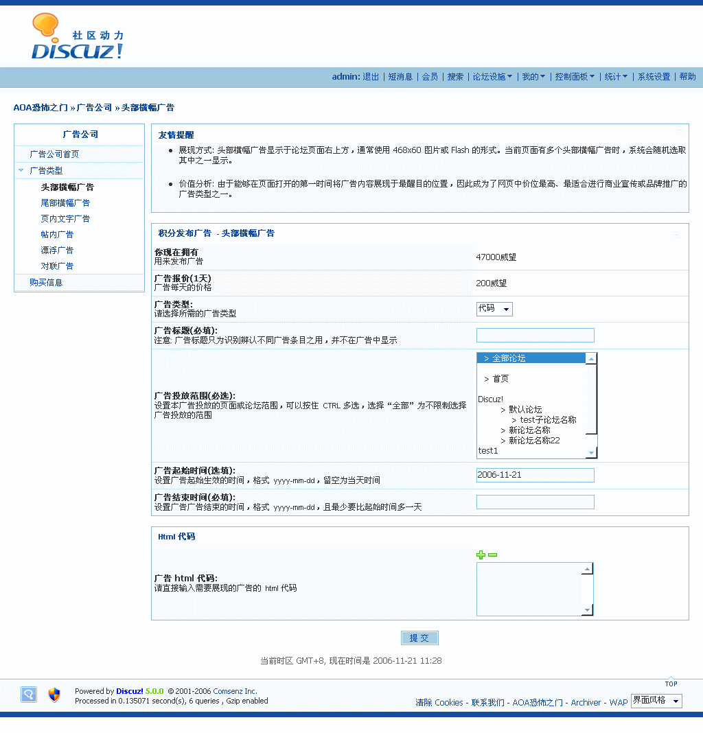

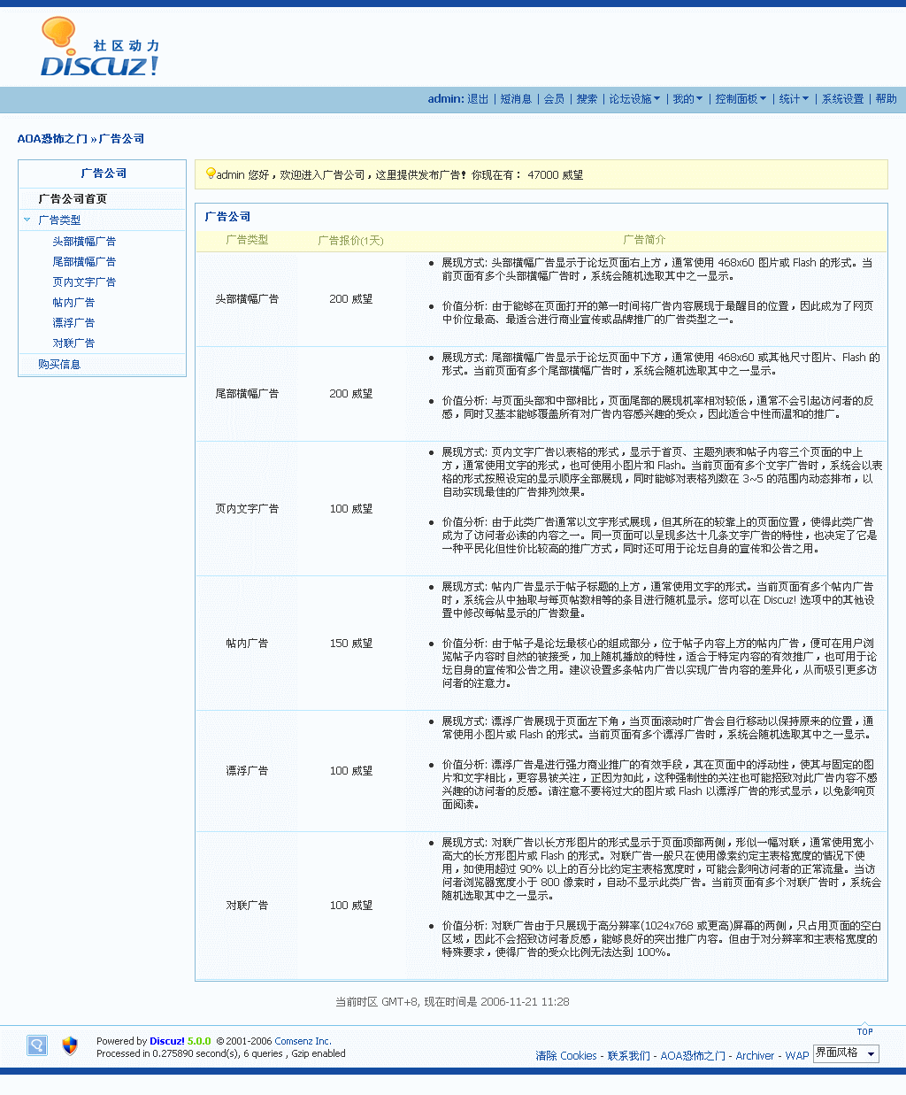

图片展示:
[ 本帖最后由 hnxxwyq 于 2006-11-27 09:13 编辑 ]
展示1
展示1
展示2
展示2
展示3
展示3

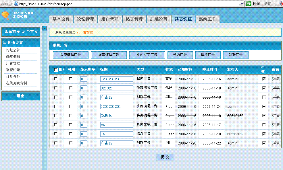

后台审核
后台审核

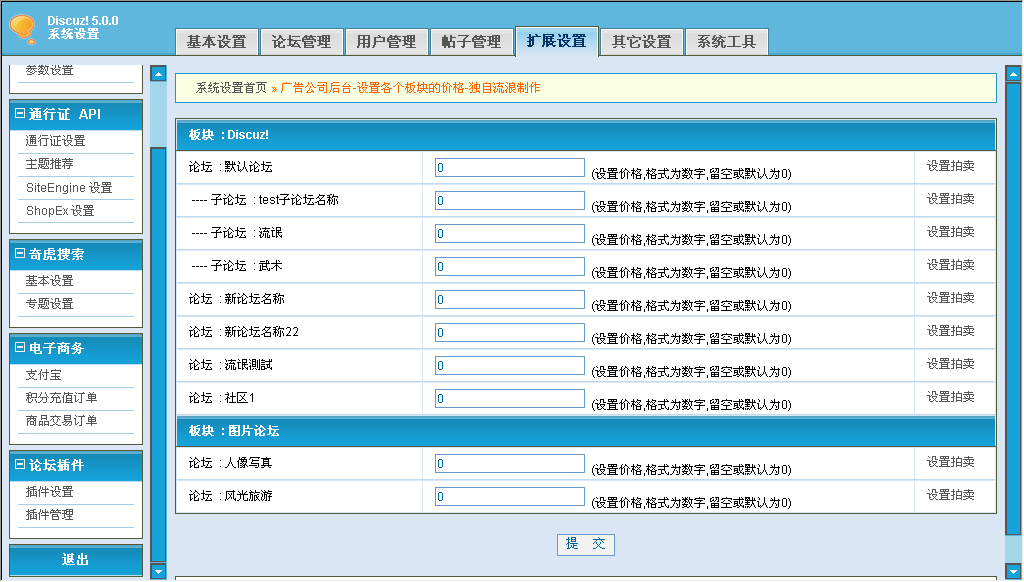

如果有人用的话,打算加入以下功能:
  1. 1、根据不同的位置设定不同的积分,例如index和一级论坛forum、二级论坛sub的广告位置价格肯定不一样
  2. a、"全部"可以选择启用不启用,如果打开的话单独设置所需要的积分。
  3. b、其他地方可以有2种方法,第一种设置比较繁琐,但是每个位置可以单独控制;第二种设置比较简单,固定的一个模式;希望看看给些建议
  4. b1、分别设置index价格、forum价格、sub价格。
  5. b2、单独设置一个系数,index:forum:sub = 4:2:1
  6. c、论坛的积分扣除:
  7. 不同类型的积分 * 发布时间 [ + "全部" ] [+ index] [+ "forum" * n1 ] [+ "sub" * n2 ]
  8. 注明:[]内为选择的话计算,n1、n2为选择子论坛的个数

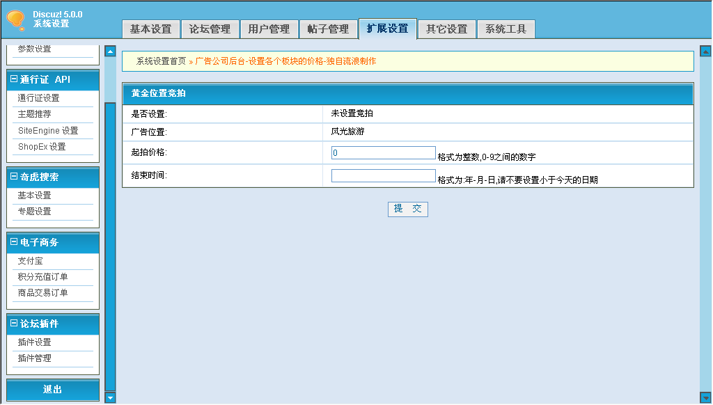

  9. 2、黄金位置竞拍:
  10. a、如果设置为黄金位置,不在发布位置中列出,通过后台控制同一时间只能竞拍index、任意forum、任意sub中的一个。
  11. b、建立一个表,用来记录竞拍人的姓名、出的价格、出价的时间等一些信息。
  12. c、竞拍完成以后,竞拍者可以通过这个页面发布广告,发布信息可以类似于普通购买格式,只不过位置锁定为黄金位置,不同类型的广告价格还是要扣除。
  13. 现在希望用的人说下你们想要先加入那个功能!
原帖由 l23l23 于 2006-11-21 14:11 发表
找到在哪审核了,但用户广告公司那还是显示 未审核呀
你看你的审核选项选定了吗,只有选定对方才知道审核了,另外审核会自动发送短消息的,

下面是听取大家的建议新加入的功能:
1 广告申请自动发短消息通知管理员(可以在后台设置要发送的管理员人数和name)
2 可以禁止代码/flash/图片/text文档中的一个或几个不在选择类型出显示,即禁止某个功能
3 版主控制以可选模块,可选也可不选,不影响其他模块的存在.
4 可以控制某个论坛板块不出现在广告位置选择框内,即隐藏不想做板块的板块
关于其他的一些建议,我做了一个临时广告存放的数据库,申请的内容,重新修改的内容都将存放临时数据库内,里面记载除了和原来discuzdiscuz广告数据库中的各项以外,还有所要扣除的积分,用户,通过审核以后积分扣除,再添加到discuz广告数据库中,这样既不影响已发布的广告正常显示,也实现了修改以后重新审核,积分扣除日期和审核日期相冲突的问题,希望大家还有什么建议可以提出来

正在做的黄金竞拍1
正在做的黄金竞拍1
正在做的黄金竞拍2
正在做的黄金竞拍2
