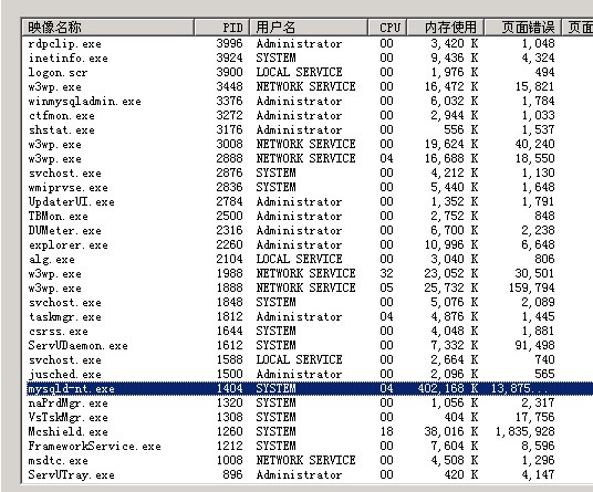

哪位高手能帮帮看看这个图,能解决捆绕我的问题,谢谢
  CPU总是达到100%
几乎每天都是,实在是分析不出到底是哪里的问题。
大家看看那个页面错误的项,我看那个数据库进程后面好象很高,和他能有什么关系么?
下面图是进程那里的图,谁能帮着看看,能分析出问题呢?
大家给点建议吧,谢谢了

寅生 发表于 2006-11-23 17:12:36 | 显示全部楼层
数据库内存有点高,
贴个my.ini出来看看
 楼主| 呼唤诚信 发表于 2006-11-23 21:25:08 | 显示全部楼层
