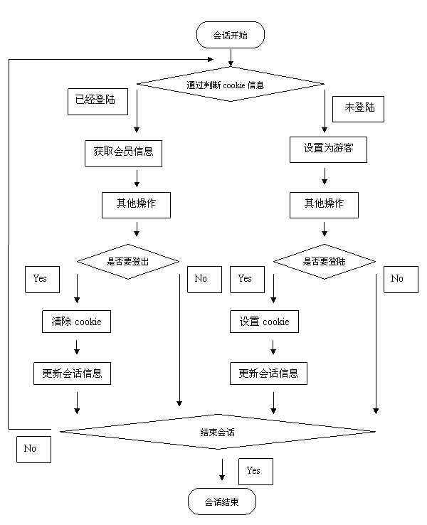

&#61548;        下面是一个流程图(个人的观点,不一定对,希望有人给出指正)请看附件
&#61548;        我们按照给出的流程图来分析Discuz!代码

流程图
流程图
