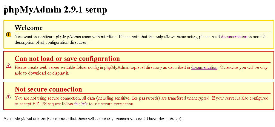

hao32 发表于 2006-12-4 22:44:13 | 显示全部楼层
你首先运行\scripts\setup.php
根据的需要add好东西...提交...然后display就可以看到生成的一些文字,复制他们然后在phpmyadmin下创建一个config.inc.php..OK了
胡来一小刀 发表于 2006-12-5 16:26:21 | 显示全部楼层

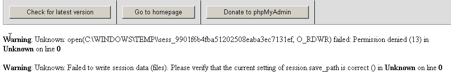

帮我看看是怎么回事
前两幅是我没做任何配置按楼上说的运行得到的图片:

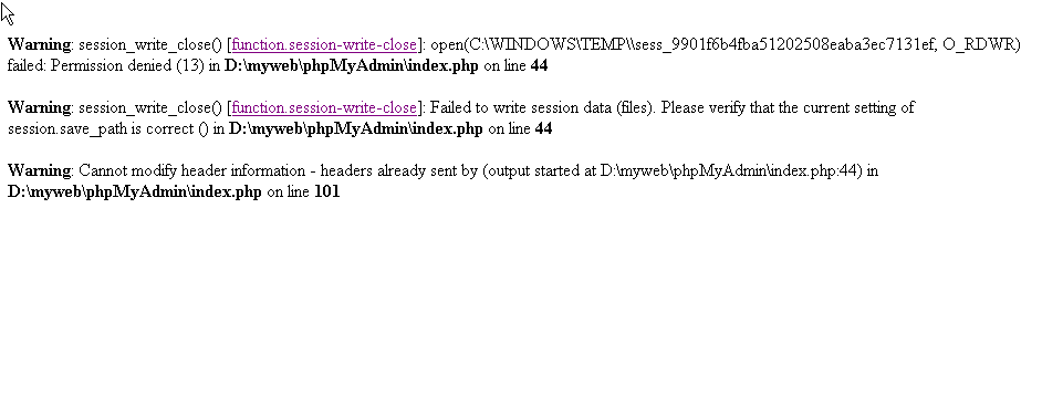

后一幅是我自行修改了密码出现的错误,????不明白???求助~!!

zyxwd 发表于 2006-12-5 18:43:39 | 显示全部楼层
这仍然是MYSQL配置不正确造成的!!!
edwardhey 发表于 2006-12-5 21:27:10 | 显示全部楼层
应该是权限没有设置正确   在LINUX下把权限更改为777
win下改为可读可写
还有可能要改下session保存目录权限   同上
[ 本帖最后由 edwardhey 于 2006-12-5 21:28 编辑 ]
胡来一小刀 发表于 2006-12-6 14:55:03 | 显示全部楼层
楼上的能说明白点吗?
我的MYSQL是按官方的视频教程一步步做的啊
session是在那里?我找不到
设权限是直接在文件上高系统的访问权限吗?
