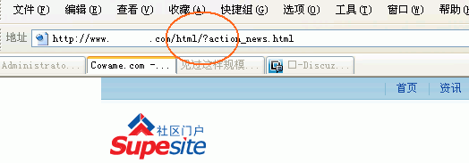

为了解决这个问题,我试着将SS的URL设置为空白,也就是双引号里面什么也不写的状态:即“”。但随之而来的问题又产生了,当我将各页面设置为“静态”页之后,在任何页面(包括已变成“http://www.abc.com/html/index.html”的首页)点击链接,都是http://www.abc.com/html/?xxxx.html,而不是正常状态下的http://www.abc.com/?xxx.html,这样,就导致了点击后的页面无法显示或者干脆跳回到首页或错误页。

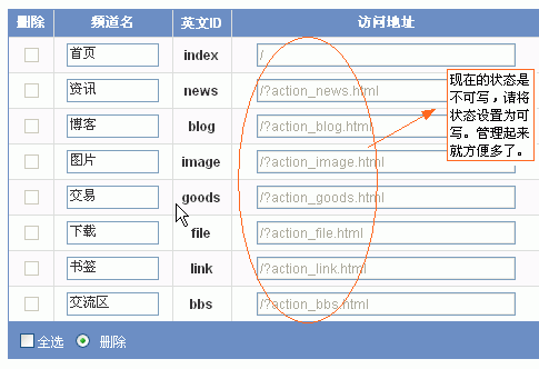

要解决这个问题,我需要重新回到config文件里,将ss的url路径设置为“/”,然后回到管理后台,将系统分类提交一次,使得各分类的路径变成“/?xxx.html”。做好这一步,并不能万事大吉,因为这样设置后,再回到前台时,各页面是不能显示的,于是,我需要再次将config文件里的SS的URL设置为“”,也就是双引号之间留空。
解决办法:
说到这里,好像是熊和鱼掌已不可兼得。有没有办法呢?有,我找到了一个办法,但我自己实现不了,需要版主或者相关工程师帮一下帮,这个办法很简单,就是将后台的“系统分类”页里的文本框,也就是显示各分类的路径的那个地方,设置为可写入状态,只有这样,才能确保所有问题一并解决。理由很简单,在config文件中,我照样设置SS的URL为双引号之间留空即:“” ,同时,我再回到系统分类里,在各分类的路径前面加一条斜杠,即成为 /?xxx.html 。这样就能保证所有问题都解决了。
