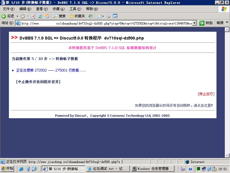

然后用新转换程序1。40来转换,其他一切顺利(以前曾经测试过一次成功的),这次当进行到第5部开始转换论坛帖子数据的时候,应该是进行到动网的第4个表吧,转换程序停住不动了,我把图截了下来:
错误的转换界面
错误的转换界面
正确的转换界面应该是第2个图片
正确的转换界面
正确的转换界面
这个时候转换地址是:http://www.xxx.cc/zhuanhuan/dv710sql-dz500.php?
step=5&start=205001&stay=1&totalrows=1348229&convertedrows=1348228&maxid=417337&tableid
=4
当我把地址栏的start=205001更改为 206001并再次刷新的时候,转换程序又开始继续工作了。。。难道是某几个帖子不能转换导致程序不进行下去了?但是也没有错误提示,请问有没有解决办法?

找了一个比较本的方法解决掉了,我把后台的$rpp                        =        '3000';                                // 每次需要转换的数据量,如果您的服务器比较慢,请将这个值调小
的那个3000改成100,然后10,然后1,慢慢找到具体的那一个帖子,然后发现出现错误的帖子的body这个字段出现问题,无法编辑该单元格,基本就可以判断问题所在了,就直接删掉了这个帖子,然后继续转换,基本成功了吧,算是一个笨方法
