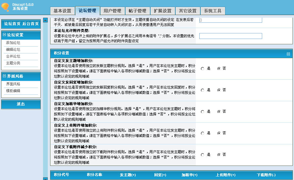

为什么从动网7.1转到discuz5.0后~后台里的编辑论坛选项里,选择编辑子论坛,改完了竟没有确定按钮。
请有出现过这种情况的朋友帮帮忙~特谢!~
具体情况如图。

kook12368 发表于 2007-1-5 11:43:08 | 显示全部楼层
拉到最底下,就有了
 楼主| 心没了 发表于 2007-1-5 11:44:30 | 显示全部楼层
非常谢谢三楼的您可以看一下图我已经拉到最底下了。
xiaoheizi 发表于 2007-1-5 12:32:20 | 显示全部楼层
我的也一样,估计是转化程序代码的Bug导致无法继续显示下面的内容,所以按钮也出不来了。

紫琼 发表于 2007-1-5 13:51:32 | 显示全部楼层
回复 #7 心没了 的帖子
已经搞定~
紫琼 发表于 2007-1-5 13:52:26 | 显示全部楼层
原因是转换后积分设置里都空了,加上积分策略就好了 :)
