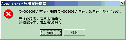

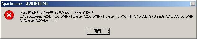

启动Apache,提示错误如下图:

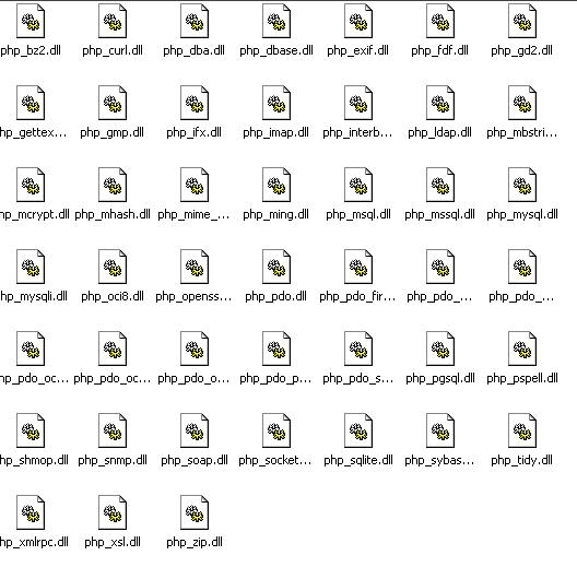

php.ini文件拷贝在winnt目录下。

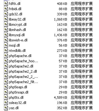

下图中的扩展文件都已经拷贝到winnt\system32目录下。

会不会是Mysql和zend版本的问题,因为PHP的测试页是能打开的,只是后来安装了mysql和zend之后才出现上面的问题的。

版本不兼容。
使用Apache2.2.3+php5.2.0+MySQL5.0.27+phpMyAdmin2.9.1.1+Zend Optimizer 3.2.0+Discuz5.0问题解决。
