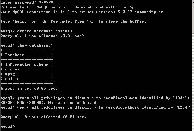

mysql安装成功了,运行net start mysql  运行也正常,正常输入密码也可以进去,证明可以啊!!!!!!做好了php环境,结果装php的论坛就连接不上数据库

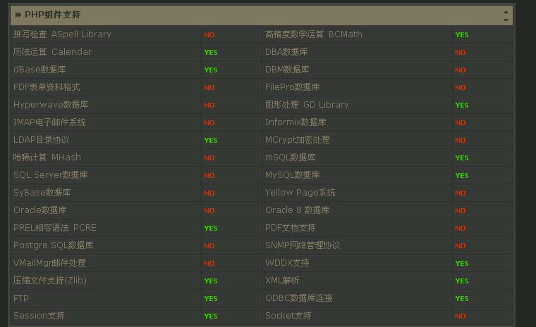

千兆原工 发表于 2007-3-2 09:13:42 | 显示全部楼层
楼主可以用探针测试一下自己的php环境,看看是否支持mysql数据库

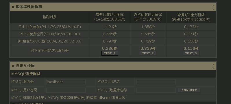

 楼主| lhfzgj 发表于 2007-3-2 11:57:41 | 显示全部楼层
谢谢楼上弟兄,检测确实无法连接!!!难道是我的安全策略弄的不对????????

 楼主| lhfzgj 发表于 2007-3-3 09:17:25 | 显示全部楼层
重新安装另外版本的mysql,问题依旧
