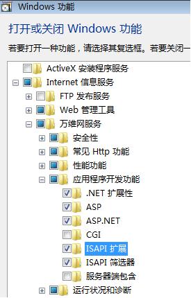

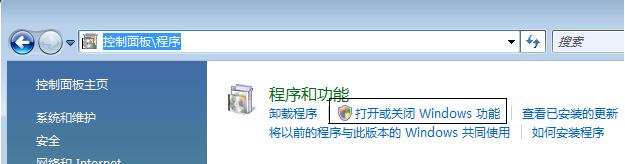

首先,Windows Vista默认不安装IIS的,要安装,就要进入控制面板->程序->添加Windows程序
另外,注意,当你选中IIS以后,还不能满足安装PHP的要求,你还得点开+号,选中里面的ISAPI筛选器,注意,这个是默认不安装的。

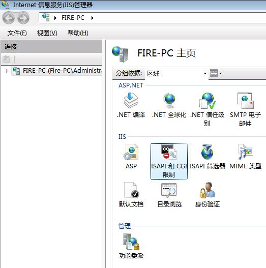

然后打开IIS管理器
最后,选中处理程序映射->添加脚本映射,在弹出的对话框中,请求路径输入*.PHP,可执行文件为 php目录下的php5isapi.dll,名称就叫PHP,OK啦。记得在IIS5中还需要添加ISAPI 筛选器,在IIS7中不需要了。写个页面测试一下吧。
phpinfo(
一切OK。
最后在默认文档添加index.php和default.php,这样IIS7就能正常运行PHP文件了。
