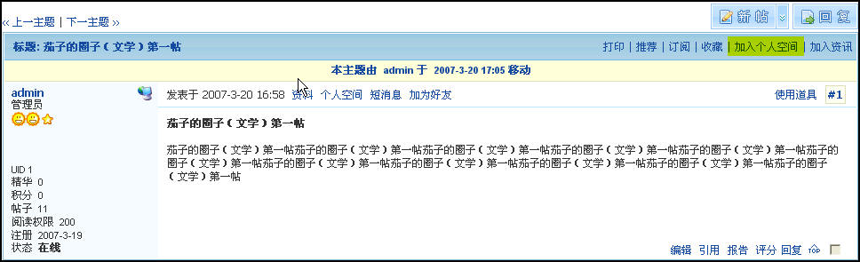

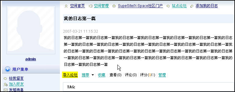

其一:论坛帖子可以导入用户的个人空间,如下图:
如果该用户所在用户组开通了“论坛帖子搬家到日志”权限的话,该用户也可以在其个人后台批量操作。
X-Space个人后台---日志---论坛帖子搬家到日志
如图:

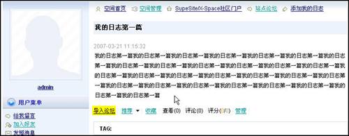

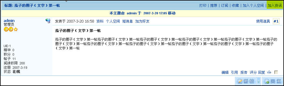

其二:X-Space上发表的日志可以导入论坛,如下图:

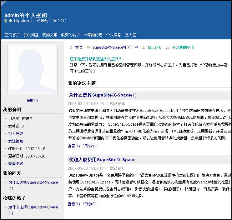

Mini space
和X-Space的紧密融合
X-Space 3.0 为了帮助会员更好的从Minispace过渡到X-Space.

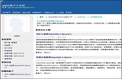

X-Space安装好后同样为站内每个会员自动生成一个小个人空间。可以通过SupeSite/X-Space首页“我的个人空间”链接访问。如下图:
该聚合页面聚合了该会员在论坛上的主题、回复、收藏、文集、个人信息。如下图:
这个页面将非常方便会员对自己在论坛发表的内容进行梳理。

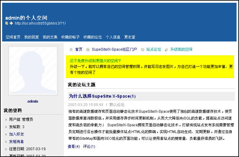

安装了SupeSite/X-Space之后,对于没有X-Space的会员,其登录论坛之后个人空间链接是链接到其Minispace.并且旁边有提示”升级个人空间”以帮助用户更方便的升级到X-Space个人空间功能。如下图
途径二:通过X-Space个人空间升级。访问其在X-Space上的个人空间,进行升级,如下图:
点击下面黄色部分的链接进行升级即可。

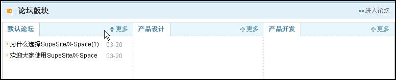

如下图:
下面三个板块设置为“允许其他模块共享”之后板块信息就可以在SupeSite聚合页面显示。
通过上图可以看出,有些板块里面有帖子内容显示,有些板块没有帖子。区别就在于这个板块是否有帖子推送到SupeSite.

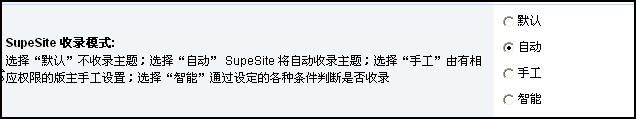

单显示板块信息还是不够的。如果还需要这个板块的帖子在SupeSite上展示的话,您还需要针对这个板块的帖子收录模式进行设置。
登录论坛后台---论坛管理---编辑论坛- SupeSite 收录模式:
选择“默认”不收录主题;选择“自动” SupeSite 将自动收录主题;选择“手工”由有相应权限的版主手工设置;选择“智能”通过设定的各种条件判断是否收录
根据提示选择具体的参数,如下图:

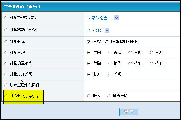

除了按照上面设定的方法收录之外。大家还可以手工对论坛帖子进行推送,主要有下面2个途径:
途径一:
批量对论坛的帖子进行推送到SupeSite.
论坛后台---帖子管理---论坛维护---批量主题管理---推送到SupeSite
得到搜索结果之后,选择“推送到 SupeSite”即可将搜索的帖子批量推送到SupeSite.如下图:

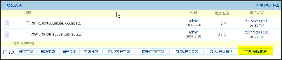

途径二:
对于设置了版主手工推送的板块,在板块帖子列表页面,版主可以批量对帖子进行推送,如下图:

其一:在浏览论坛帖子的时候可以选择“加入资讯”

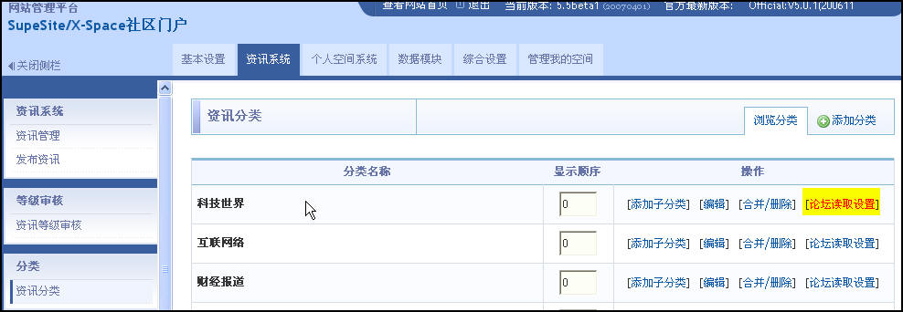

其二:SupeSite资讯分类可以批量读取论坛的帖子。
SupeSite管理员后台---资讯系统---分类---资讯分类---论坛读取设置
可以批量设置论坛的某个板块的帖子读取到
如图:

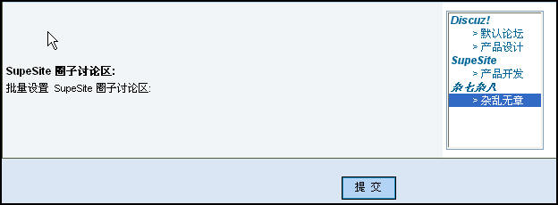

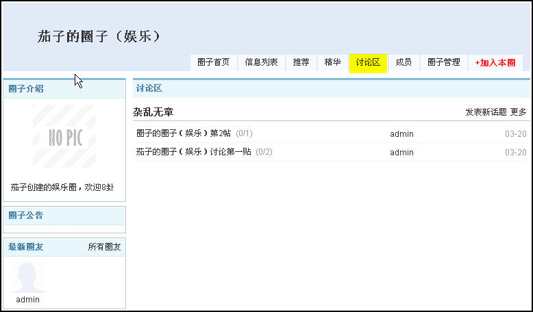

X-Space圈子功能和Discuz! 论坛是紧密结合的。对于每一个圈子,都可以有一个自由交流区,而这个自由交流区就是处于Discuz!的。通过圈子和论坛的结合,可以更好的带动大家对圈子的关注,同时,也更加方便进一步聚合论坛的人气。
安装好SupeSite/X-Space圈子功能之后,到论坛后台---扩展设置---SupeSite 设置---参数设置--- SupeSite 圈子讨论区:批量设置 SupeSite 圈子讨论区:
如下图
还有一个途径,就是在论坛后台---论坛管理---论坛设置---编辑论坛
进行设置,如下图:

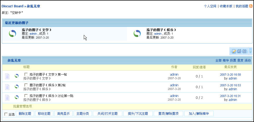

设置好之后,论坛将为全部的圈子提供一个圈子交流讨论帖的聚合。如下图:
板块会列出最新更新的圈子列表以及各个圈子的交流帖的汇合。
单个圈子讨论区界面:

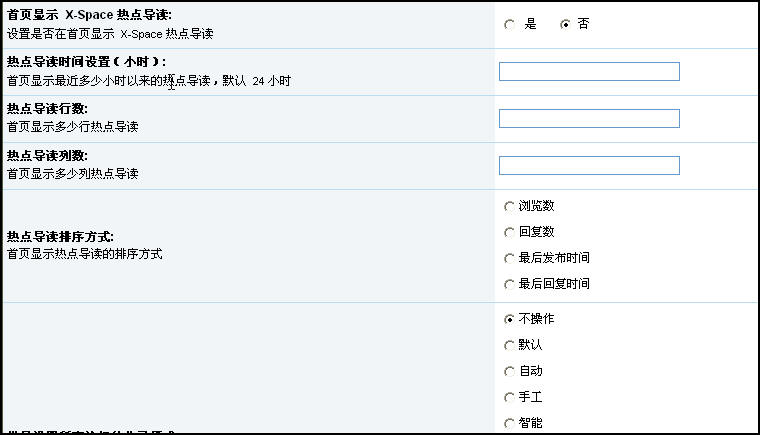

热点导读日志可以在论坛首页显示
登录论坛后台---扩展设置---SupeSite设置---参数设置
进行具体参数设置,如下图:
这样,在论坛的首页,就可以显示X-Space上的热点信息。如图:

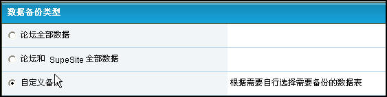

数据备份、恢复一致
论坛后台---系统工具---数据库---资料备份
可以对SupeSite数据进行备份。
如下图:
选择“论坛和SupeSite全部数据”可以一次性备份论坛和SupeSite全部数据。
选择“自定义备份”可以选择性备份SupeSite的数据表

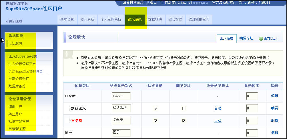

SupeSite
后台同时管理论坛,避免管理员2处登录
SupeSite站点管理平台---论坛系统
可以同时对论坛的常用设置进行管理,无需再二次登录了
可以看到,可以进行下列操作:
a)
可以对论坛板块是否被SupeSite收录以及收录模式进行设置。同时,可以对论坛板块在SupeSite聚合的名称进行更改
b)
可以对论坛上的SupeSite参数进行设置
c)
可以对论坛缓存进行更新
d)
可以对数据库进行备份
e)
可以对论坛用户进行编辑、禁止操作
f)
可以批量管理论坛主题
g)
可以对论坛帖子进行审核。
