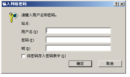

我的phpmyadmin输入网址打开的时候显示如下对话框
如果我输入系统的用户名和密码就出现下面的框

chaoyang88 发表于 2007-4-12 13:21:07 | 显示全部楼层
问题出现在IIS,域名没绑定好吧?
 楼主| asy 发表于 2007-4-12 14:20:13 | 显示全部楼层
是一个虚拟目录呀,还需要绑定域名么?
就是直接放在域名根目录下的文件夹里边的.
设置和根目录属性完全一样.
[ 本帖最后由 asy 于 2007-4-12 14:24 编辑 ]
千兆原工 发表于 2007-4-12 14:52:14 | 显示全部楼层
应该时权限的问题,把读写的权限问题给附加就可以了

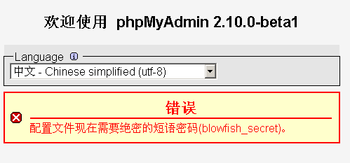

 楼主| asy 发表于 2007-4-12 14:54:52 | 显示全部楼层
现在已经到了这一步,按照如下说的方法修改了,也不行.:
其实如果你是购买的虚拟主机,那么这些工作根本不需要你来作
之所以要设置phpmyadmin估计大家都是要架设服务器的
如果出现“配置文件现在需要绝密的短语密码(blowfish_secret)”
那么请在$cfg['blowfish_secret'] = ' ';的等号里面设置你网站的cookie,例如:$cfg['blowfish_secret'] = 'www.taoliyuan.com.cn';
这是因为你的“$cfg['Servers'][$i]['auth_type'] = 'cookie'的原因。
 楼主| asy 发表于 2007-4-12 14:57:20 | 显示全部楼层
好了,可以了,谢谢以上几位的讲解.
