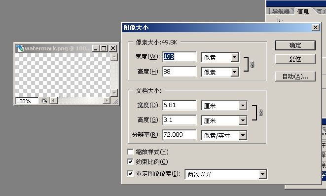

一、我用的是PS 9.0 cs2 ,先新建一个背景透明的PNG文件,大小自己定,我的是:193*88
如下图:

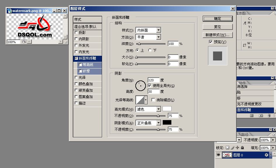

三、右键点击图层,选“混合选项”,做下图的设置:
如下图:

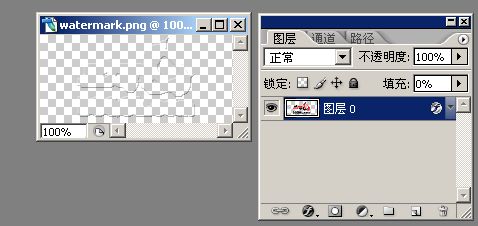

如下图:
五、保存做好的,另存为png格式就可以了
然后进入论坛的后台,设置水印格式为png格式就可以了,我是设在右下角的
我做成的水印png如下图:
