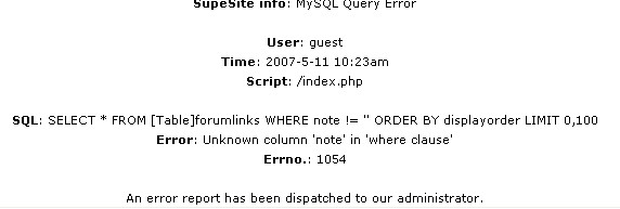

皮子 发表于 2007-5-11 10:34:59 | 显示全部楼层 |阅读模式
SQL: SELECT * FROM [Table]forumlinks WHERE note != '' ORDER BY displayorder LIMIT 0,100
Error: Unknown column 'note' in 'where clause'

3.0正式版
我是在本地测试的
在后台添加模块  首页调用 有介绍 的论坛连接。
  1. <!--{block name="bbslink" parameter="note/1/order/displayorder/limit/0,100/cachetime/7200/tpl/bbs_links_list"}--><!--论坛友情链接列表-->
出错
显示见附件:

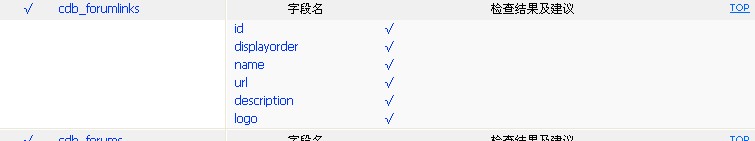

请对照论坛的dbcheck.php检查论坛的字段完整
 楼主| 皮子 发表于 2007-5-11 12:34:23 | 显示全部楼层
dbcheck.php 对照无错
论坛里根本没有 note 字段
