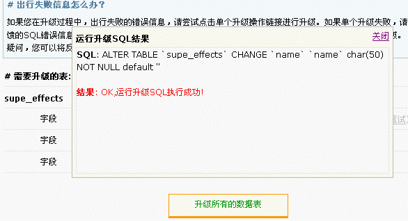

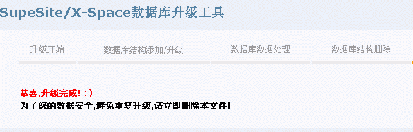

我是用discuz5.0rc版本和ss5.0的,2007年5月10日下载了贵网最新2007正式版。
首先将discuz5.0升级到discuz5.5,然后再升级SS5.0到SS5.5.
论坛升级很成功。

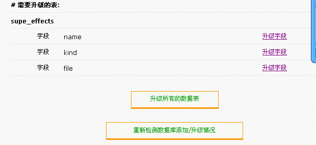

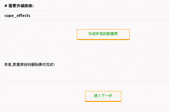

SS5.0升级时出现如下面帖图所示的问题,只有一张表,始终报告不成功。对该表进行细节更新,都报告成功,可是最后复审时,仍然提示"未升级"。
主要问题,论坛无法显示列表。

接下来,我细细看了本大栏的问题录,如你的提示,以多种方法偿试后,问题仍然依旧。
我的升级方法,并不是采用上传覆盖的方法,因为这样的速度较慢,我是将全新的正式软件,直接放到服务器解压。
其他步骤与官方说明是一致的。我只将旧的SS目录改了,然后将旧的附件移到新的SS目录里,然后,运行update.php升级。就出现如上所说的问题,可是其他一切正常。
即我的模板一律都是采用新的。没有更动过。
[ 本帖最后由 suxingshen 于 2007-5-14 17:05 编辑 ]
