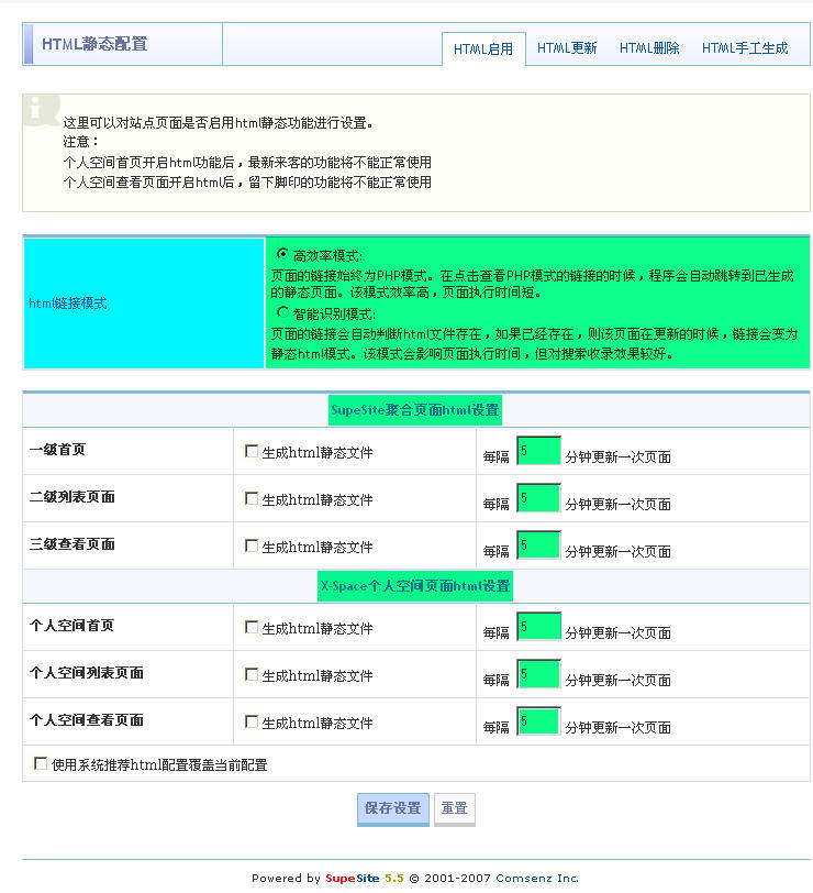

一、HTML启用
    生成html的作用是把网站的动态页面生成静态html页面,生成静态页面后,访问的链接地址是类似这样的形式:http://xxx.com/html/*.html。为什么会是这样的链接类型呢?原因是:生成的html页面全部存放到SS根目录下的html这个文件夹里!
    生成html静态页面的优点:别人访问您的站点时直接访问生成的html页面,不会频繁地涉及数据库操作,大大减轻了服务器负担,提高了站点效率。缺点:html静态页面不是实时更新的(站长可以在后台设置更新时间),因此显示的信息会有一定的延迟。并且生成的静态页面会占用服务器的硬盘资源。
    通过如下的设置可以为站点启用HTML静态功能,具体方法是:打开SS后台,进入基本设置,点击“HTML启用”,然后可以看到如下图的界面。根据站长的需求,选择不同的页面来生成HTML。
    在此介绍一下:高效率模式和智能识别模式。
    高效率模式:页面的链接始终为PHP模式。在点击查看PHP模式的链接时,程序会自动跳转到已生成的静态页面。该模式效率高,页面执行时间短。
    智能识别模式:页面的链接会自动判断html文件存在,如果已经存在,则该页面在更新的时候,链接会变为静态html模式。该模式会影响页面执行时间,但对搜索收录效果较好。在关闭html之后,如果html文件夹里仍然存在html文件,仍然会成为静态链接。
二、HTML更新
生成的HTML静态页面并不是实时更新的(站长可以在后台设置更新时间),因此显示的信息会有一定的延迟。为了您站上的信息得到很快的更新,您可以指定一个html更新时间,所有的html文件在被点击查看的时候,都会强制更新到您指定的这个时间。

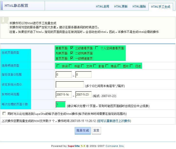

四、HTML手工生成
本操作可以对HTML进行手工批量生成。注意,如果您开启了html,指定的页面类型会在被浏览时,会自动生成html,因此,本操作不是生成HTML必需的操作。
这里注意:是否将从论坛推送到SupeSite的帖子进行生成html操作(帖子的发布时间需要在指定的范围内)。如果希望从论坛里推送来的帖子也生成静态页面的话,需要点击这个选项前面的方框。

2285688 发表于 2007-5-29 22:42:14 | 显示全部楼层
SupeSite聚合页面html设置
我开启了一级首页和二级列表页面,其他的都没有选择,而且设置的时间也比较长,一级首页是720分钟,二级列表页面是1440分钟.但是系统还是不定时的生成.造成服务器经常出现超资源提示.请问该如何设置减轻系统生成html时的负担.我希望系统自动生成的时间间隔长一点.
