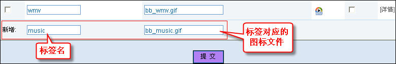

解决办法:到“论坛后台-帖子管理-Discuz!代码”处添加一个标签名为 MUSIC 的 Discuz!代码,如图 2 所示:
其中 标签对应的图标文件为一个类似于上面 WMV 图标文件的小图标,保存于 .\images\common\ 目录下。

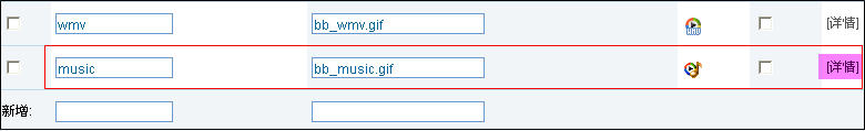

提交后如图 3 所示:

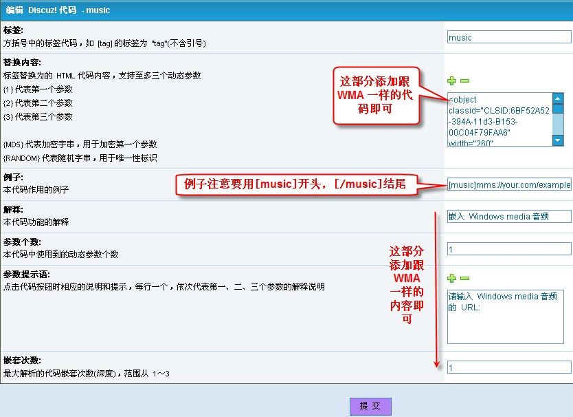

点击详情,如图 4 所示:这部分内容可以完全参照 WMA 标签的详情来设置。

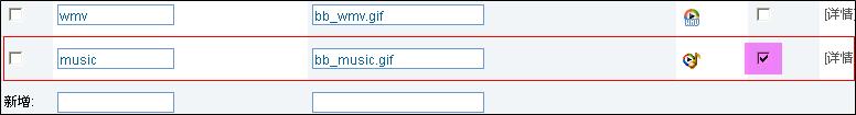

上面设置好后,选择该标签为可用即可,如图 5 所示:
其他论坛的多媒体代码可类似处理 ^_^

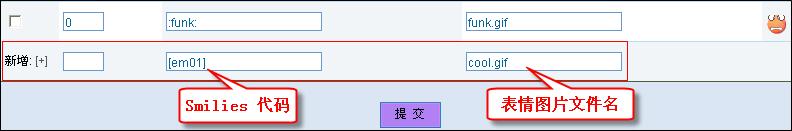

解决办法:到“论坛后台-帖子管理-Smiles编辑”处添加一个 Smilies 代码为 [em01] 的表情,并且正确填写其表情图片文件名(表情图片存放位置 .\images\smilies\ 使用转换前的表情图片),如图 6 所示:
上图中提交后得到如图 7 所示的结果:
经过上面的操作后,表情代码为 [em01] 的表情就可以正常显示了 ^_^   其他不能显示的表情代码同理处理!

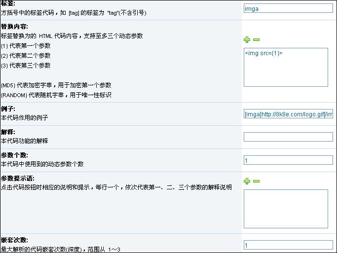

(三)、图片代码无法正常显示
比如,从 leadbbs 转换过来,帖子里的的图片显示为下面这个代码,无法看见图片
  1. [imga]leadbbsfile/upload/2007/04/16/151732.jpg[/imga]
解决办法:到“论坛后台-帖子管理-Discuz!代码”处添加一个标签名为 imga 的 Discuz!代码,如图 8 所示:
其中 标签对应的图标文件保存于 .\images\common\ 目录下,这里也可以不设置。
提交后如图 9 所示:
点击详情,如图 10 所示设置:
其中注意填写“替换内容”为 <img src={1}> ,然后提交即可。
上面设置好后,选择该标签为可用即可。这样 [imga] 这个标签就可以正常显示图片了,其他类似标签同理解决。:)
