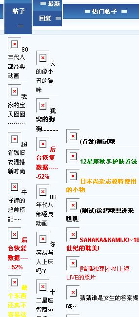

yxfwz 发表于 2007-11-8 16:30:42 | 显示全部楼层
首页四格,还有待解决的问题就是帖子标题数字一多就出现换行的情况,显得很不整齐,而一改安装目录里的标题数字是行不通的,一改首页肯定会乱码,待高手指点,谢谢.

jy02791737 发表于 2007-11-10 00:15:04 | 显示全部楼层
var swf_width=255 var swf_height=175 var config='5|0xffffff|0x0099ff|50|0xffffff|0x0099ff|0x000000' //-- config 参数设置 -- 自动播放时间(秒)|文字颜色|文字背景色|文字背景透明度|按键数字颜色|当前按键颜色|普通按键色彩 -- var files='attachments/month_0710/20071021_e3743071998002feb4a1mxCbLRXKcpQM.jpg|attachments/month_0711/20071101_ed3e91bb809628813470zys75IEHOIGS.jpg|attachments/month_0710/20071031_0e2a5729e3272a5fcae1ArR4UMrdNEzC
图片不能显示啊.....图片位置显示这个...旁边都挤在一起.
