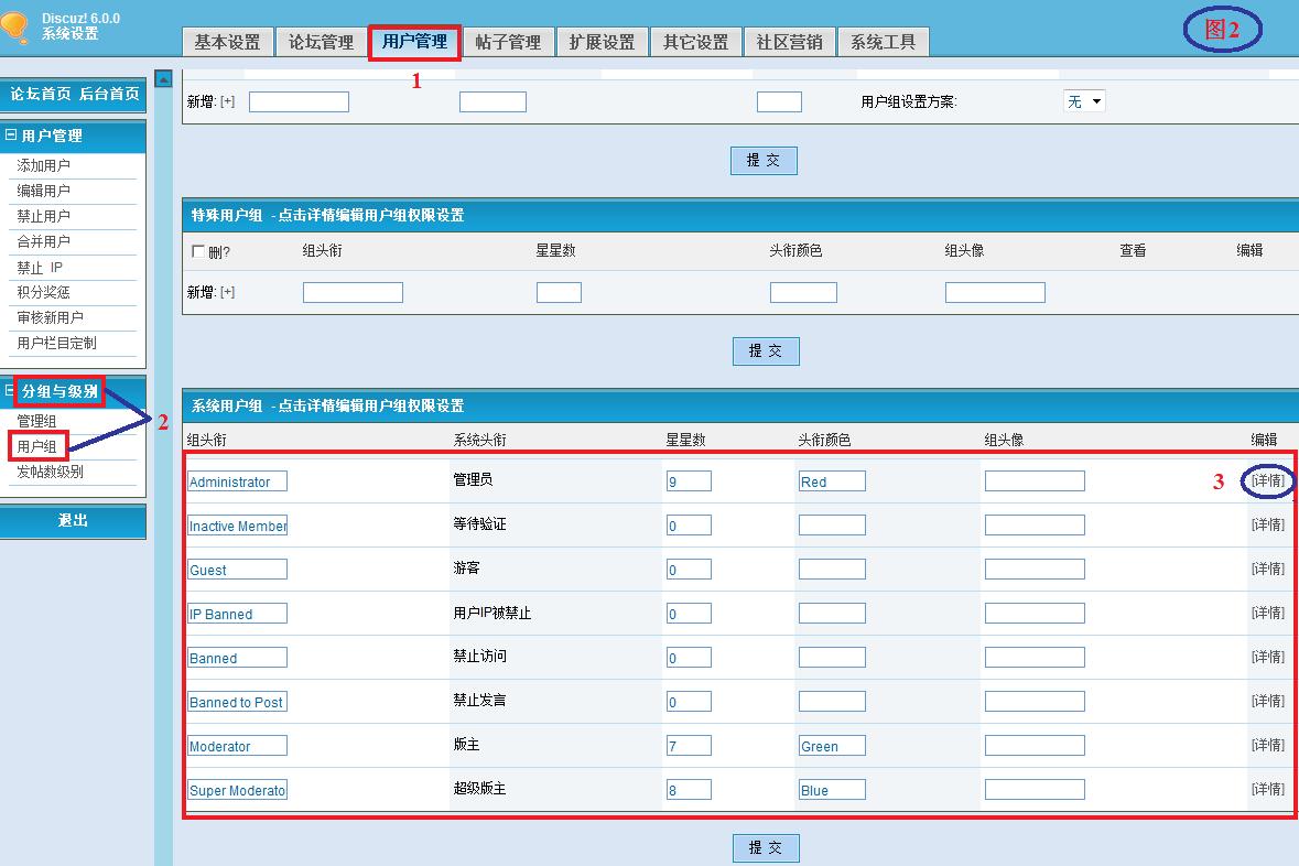

2.再到后台--->用户管理--->用户组--->然后设置哪个用户组可以使用“邀请注册”的功能(例子为Administrator)--->点击[详情]。
请看图2。

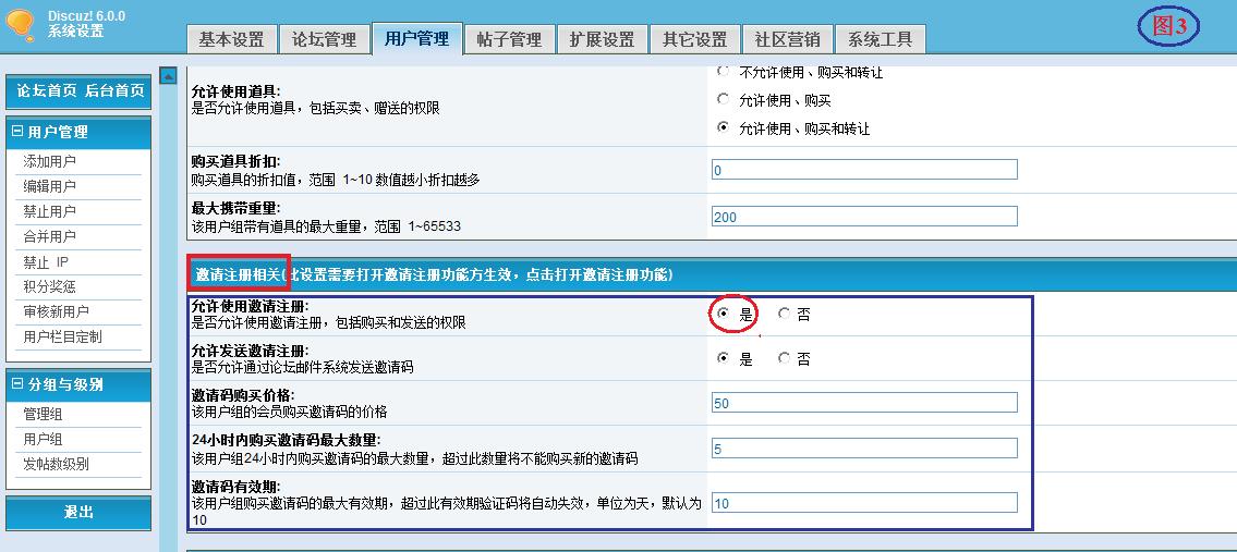

3.打开后请查找“邀请注册相关”的版面。然后在“允许使用邀请注册”选择“是”。
i.至于“允许发送邀请注册”大家可以依照自己的需求看看有没有必要开启这个论坛邮件系统发送邀请码(例子为是)。
ii.再设置“邀请码购买价格”,这个是设置会员购买邀请码的价格(例子为50)。
iii.再来填写“24小时内购买邀请码最大数量”,这是设置24小时内购买邀请码的最大数量(例子为5)。
iv.过后再填写“邀请码有效期”,这是设置购买邀请码的最大有效期(例子为10)。
v.最后再点击“提交”。
请看图3。

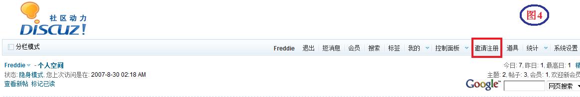

4.后台的设定完成后,前台就会出现一个“邀请注册”的链接,点击它。
请看图4。

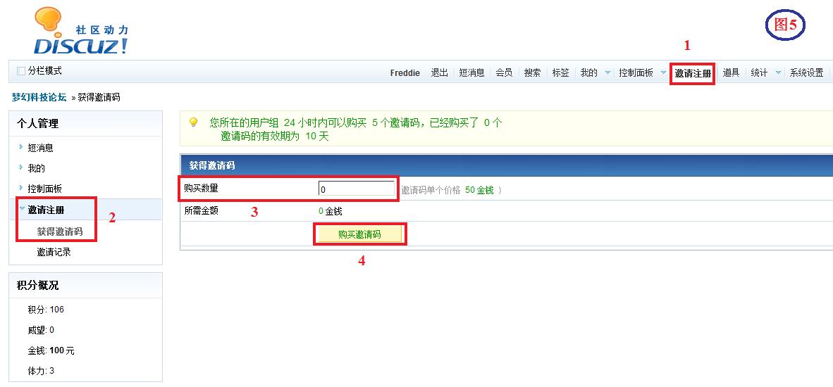

5.在“邀请注册”里点击“获得邀请码”,在“购买数量”里填写所需要购买的邀请码的数量。填写好后就点击“购买邀请码”
请看图5。

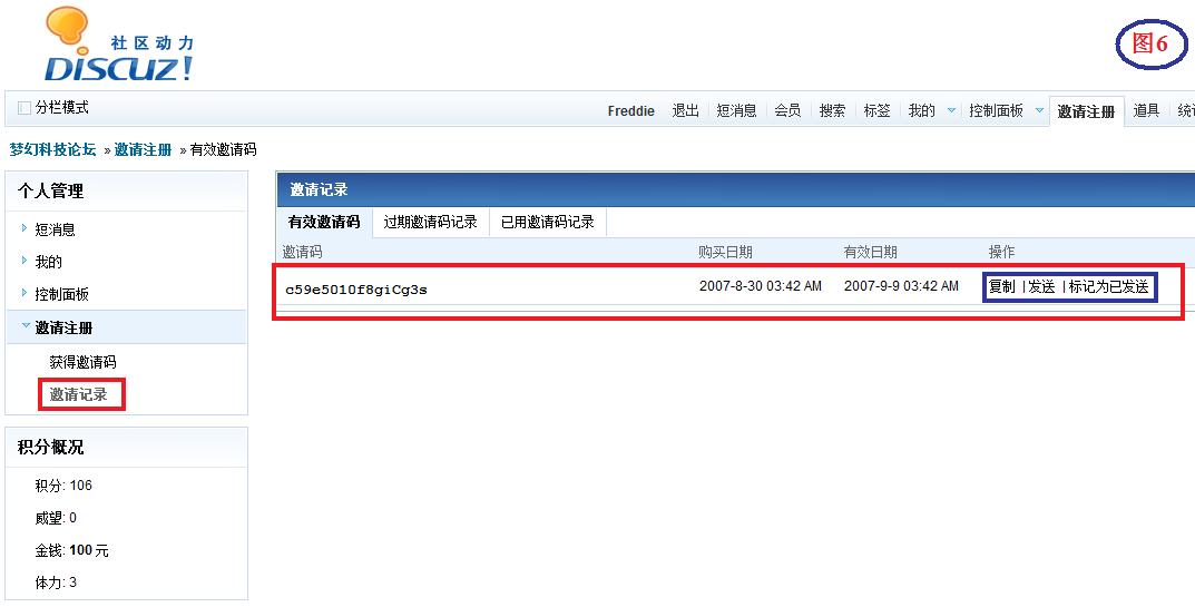

6.购买成功后,在“邀请记录”里就会显示邀请码。大家可以使用“复制”或“发送”来传达给您所要邀请的朋友。
***如果该邀请码已经被发送了,我们也可以点击“标记为已发送”来做个记录***
***此外,我们也可以查找“过期邀请码记录”和“已用邀请码记录”,非常方便***
请看图6。

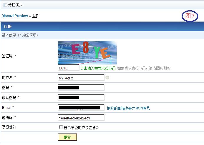

7.当被邀请者收到邀请码后,被邀请者就可以立刻注册了。
请看图7。
