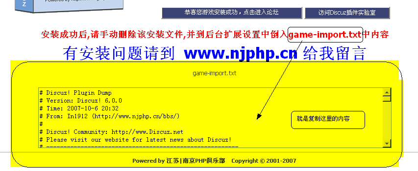

请教:那代码是什么?是用文本文件工具打开game-install.php   把里面的代码复制到DZ后台???就是以下代码吗???[quote]<?php @Zend;

hzl3 发表于 2007-10-9 22:30:37 | 显示全部楼层
重复53楼的求助
3.复制game-install.php 安装程序最后一步 提供的 Discuz 插件倒入代码,
粘贴到后台 “扩展设置” 倒入插件表单内

 楼主| bg6aer 发表于 2007-10-10 00:21:11 | 显示全部楼层
原帖由 www.boborace.cn 于 2007-10-9 23:59 发表
没人能回答吗?
可能是我表述的有问题
还是用图片来说明问题吧   就是拷贝途中箭头所指的那部分内容
